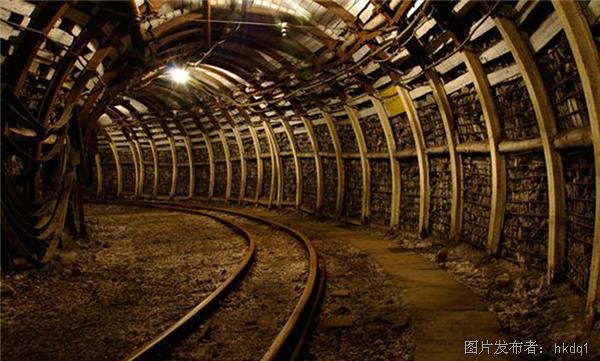

      井下运输是煤矿生产中必不可少的生产环节,煤矿井下运输路线往往可长达数千米以上,巷道条件变化大,如果运输不畅通,整个矿井的生产都会受到影响,严重时甚至可导致整个煤炭生产系统的瘫痪。而皮带运输机因为具有运行可靠灵活、动力消耗低、输送线路适应性强等技术优势,在煤矿中得到广泛应用。为了保障运输系统安全可靠运行,对皮带运输机进行集中监视和控制显得尤为重要。
