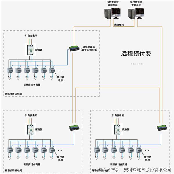

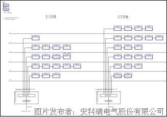

   安科瑞Acrel-3200远程预付费电能管理系统根据徐汇日月光预付费管理系统远程预付费电能管理系统项目实际情况进行组网设计,对楼层租户加装远程预付费电度表,采用就地组网,远端仪表采用数据采集箱采集,通过光纤传输至后台,后台服务器位置放置一台采集器,采集后台周边租户仪表数据,远程预付费电度表通过手拉手方式接入采集器。整体网络结构如下图所示:站控管理层、网络通讯层和现场设备层。
  现场设备层主要为:远程预付费电度表。这些装置分别对应相应的一次设备安装在电气柜内,这些装置均采用RS485通讯接口,通过现场MODBUS总线组网通讯,实现数据现场采集。
  网络通讯层主要为:通讯服务器,其主要功能为把分散在现场采集装置集中采集,同时传至站控层,完成现场层和站控层之间的数据交互。
  站控管理层:设有高性能工业服务器、显示器、UPS电源、打印机等设备。监控系统安装在服务器上,集中采集显示现场设备运行状况,以人机交互的形式显示给用户。

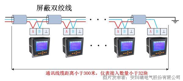

  智能仪表现场连接示意
  现场智能装置(远程预付费电度表)以手拉手方式通过屏蔽双绞线(RVVSP2*1.0)进行通讯连接,每根总线连接智能仪表数量在32只以内,不同种类的智能装置连接在不同的总线上,然后将数据上传至采集器,进而将数据上传至监控主机。具体连接示意图如下所示:

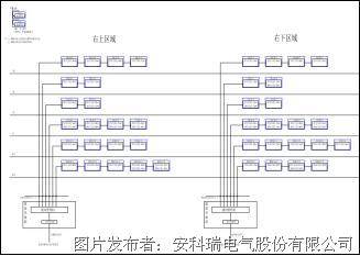

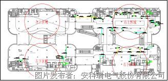

  本项目中根据建筑的结构,将整个中心分为4个区域,基本分布如下图所示:
  一共划分了4个区域,每个区域配置一套数据采集设备。
  数据采集设备到系统主机之间通过光纤传输数据。

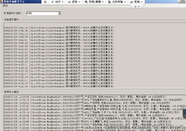

①集中抄表服务系统
  集中抄表服务程序包含三大模块,除了常年运行的定时对所有仪表进行集中远程抄表以外,还集成了报警短信发送服务,能将电费金额预警和欠费预警自动生成手机短信自发送给对应的商铺用户,该功能需要与硬件短信猫配合使用。
  系统默认半小时对所有表进行一次远程集中抄表,时间间隔支持个性化配置。

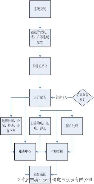

  本系统分为五大模块,分别是操作员登陆模块、系统配置模块、用户(商铺)管理模块、售电管理模块、报表中心模块,系统大致运行和操作流程如下:
  本系统所有的报表及记录查询,都支持excel格式导出的功能。
  1.登陆管理:管理操作员账户及权限分配,查看系统日志等功能;
  2.系统设置:对建筑、通讯管理机、仪表及默认参数进行配置;
  3.用户管理:对商铺用户执行开户、销户、远程分合闸、抄表导出及记录查询等操作;
  4.售电管理:对已开户的表进行远程售电、退电、冲正及记录查询等操作;
  5.报表中心:提供售电财务报表、用能报表、报警报表等查询。

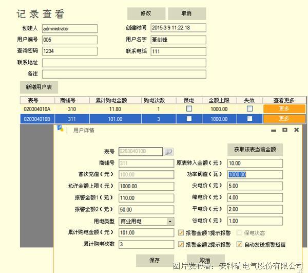

  系统针对商铺开户不仅支持一户一表,也支持一户挂多表的需要;同时支持和解决了项目改造后新老表切换时,老表金额转入的问题;支持峰谷电价,支持一表一电价;可对单表设置功率过载的阈值,也支持设置单表金额报警的两级阈值。

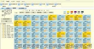

  批量远程操作场景中,系统提供了多项功能,针对开户、报警1、报警2、欠费、未开户、失联状态都有不同的颜色显示;并且支持远程对仪表进行遥控,遥控的命令类型如下:
  1.电价下发;2.设置下发(下发报警金额阈值和过载功率阈值);3.保电(强制仪表合闸);4.恢复预付费(欠费自动跳闸的模式);5.拉闸(强制断电);6.抄表导出(导出当前所有表状态为EXCEL)
售电

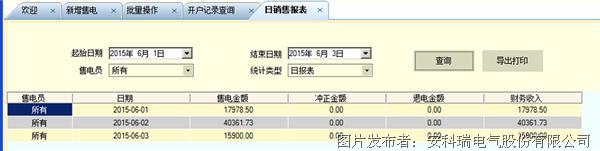

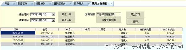

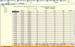

  系统还提供了多个报表以供查询,分别是日/月/年财务销售统计报表、失联表/通讯管理机查询报表、能耗查询报表、实时报警/历史报警查询报表,支持导出。以下是财务报表和预付费表日用能查询报表:
