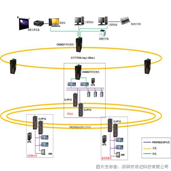

该污水处理厂自动化监控系统分两级,第一级是控制管理级(主控中心),第二级是过程控制级(现场控制层)。由于污水处理厂厂区与泵站距离比较远,用两台工业以太网交换机CK6062组成冗余环网连接变电室的PLC,现场PLC分别采用6台讯记Ci-PF12-S总线光线中继器构建PROFIBUS-DP的双总线冗余通讯,分别与污泥脱水车间和紫外消毒车间组成光纤环网,解决现场的干扰、雷击和距离问题,两条总线分开传输也保证了系统的稳定性与独立性。
设备配置及数量:
CK6062-S   6个100M网络口、2个光单模SC光纤接口,IP30,35mmDIN    数量:4台
Ci-PF12-S   支持PROFIBUS协议,单模ST接口,IP30,35mmDIN,DC12-36V   数量:6台
