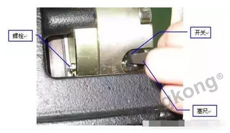

1.4 制动器微动开关的调整
a)用扳手(7mm)拧松锁紧螺母M4和螺栓M4X50。
b) 涂适量乐泰271在螺栓上。
c) 用扳手(7mm)非常缓慢的调整螺栓M4X50,当听到开关动作的声音的时候停止。
d) 再逆时针调整螺栓M4,大约转过角度为90°。
e)用一把扳手(7mm)固定螺栓M4X50,用另一把扳手(7mm)锁紧螺母M4。
f) 用塞尺确认微动开关的间隙,将塞尺放入微动开关和螺栓M4X50之间,当放入0.1mm的塞尺时,微动开关不动作;当放入0.15mm的塞尺时,微动开关动作。在测试过程中,必须保持塞尺的垂直状态。如不能满足要求,再进行以上步骤的调试。

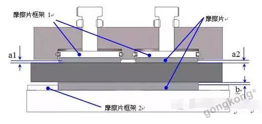

1.5 制动器摩擦片磨损检查
制动器摩擦片的磨损量必须控制在<1mm,用1mm的塞尺测量如下图所示的”a1”、”a2”和”b”的距离,塞尺必须保证能进入这三个间隙,否则,需要更换摩擦片或者整个制动器。
