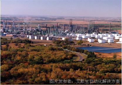

Flint Hills是一家独立的炼油和化学加工公司,总部位于堪萨斯州的威奇托。其Pine Bend炼油厂位于明尼苏达州的圣保罗附近,工厂每天能加工 320,000 桶原油。
挑战
多次发生的意外 EHS 事件(包括曾经发生的火灾)对 Pine Bend 炼油厂产生了巨大的经济冲击。尽管工厂定期采集旋转设备振动数据,但状态监测程序并不完全有效。工厂并未采用先进的分析技术,也未设定相应的限值来关闭性能退化的泵。此外,维修问题长期积压,维护工作流程也模糊不清,泵起火事故可以说是实施一系列重大改进措施的契机。
