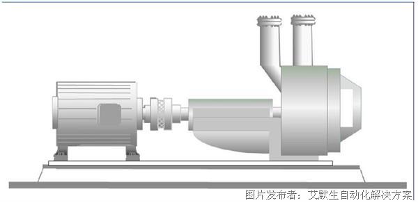

典型的电机和磨浆机组件

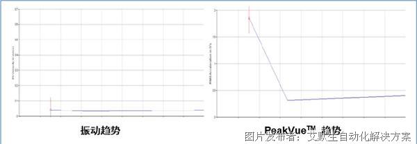

PeakVue 是什么样的?
以下趋势图显示的是使用便携式机械状态分析仪采集的数据。在振动趋势中,未观察到显著的幅度变化;而 PeakVue 趋势图显示,从第一次读数开始,幅度升高。振动趋势没有任何改变,而 PeakVue 趋势在维修后显示出明显的振幅减小。
振动趋势(左)与 PeakVue 趋势(右)

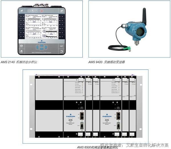

虽然上述示例使用便携式机械状态分析仪(如艾默生 AMS 2140)进行识别,但 PeakVue 也适用于艾默生无线振动变送器(AMS 9420)和连续在线监测系统(AMS 6500)。
