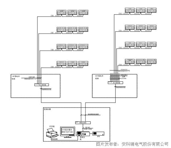

  安科瑞Acrel-3200远程预付费电能管理系统根据北京富凯大厦实际情况进行组网设计,对商场商户加装远程预付费电度表,采用就地组网,在强电间设置采集器,远程预付费电度表通过手拉手方式接入采集器。整体网络结构如下图所示:站控管理层、网络通讯层和现场设备层。
  现场设备层主要为:远程预付费电度表。这些装置分别对应相应的一次设备安装在电气柜内,这些装置均采用RS485通讯接口,通过现场MODBUS总线组网通讯,实现数据现场采集。   网络通讯层主要为:通讯服务器,其主要功能为把分散在现场采集装置集中采集,同时传至站控层,完成现场层和站控层之间的数据交互。   站控管理层:设有高性能工业服务器、显示器、UPS电源、打印机等设备。监控系统安装在服务器上,集中采集显示现场设备运行状况,以人机交互的形式显示给用户。   智能仪表现场连接示意   现场智能装置(远程预付费电度表)以手拉手方式通过屏蔽双绞线(RVVSP2*1.0)进行通讯连接,每根总线连接智能仪表数量在32只以内,不同种类的智能装置连接在不同的总线上,然后将数据上传至采集器,进而将数据上传至监控主机。

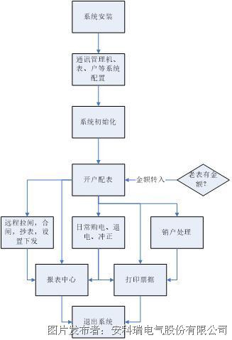

  本系统分为五大模块,分别是操作员登陆模块、系统配置模块、用户(商铺)管理模块、售电管理模块、报表中心模块,系统大致运行和操作流程如下:

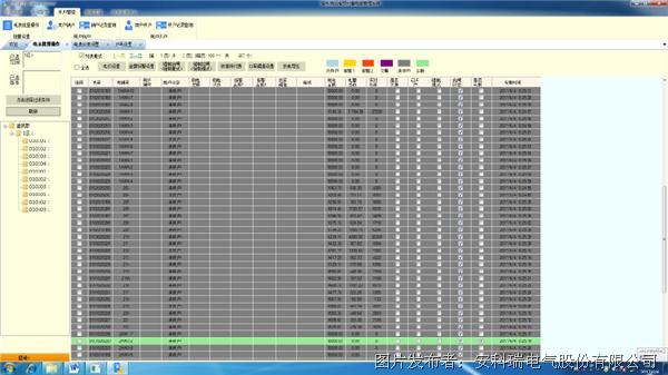

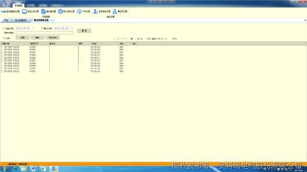

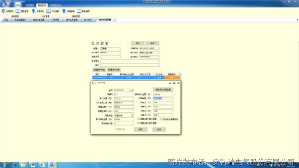

  本系统所有的报表及记录查询,都支持excel格式导出的功能。   1.登陆管理:管理操作员账户及权限分配,查看系统日志等功能;   2.系统设置:对建筑、通讯管理机、仪表及默认参数进行配置;   3.用户管理:对商铺用户执行开户、销户、远程分合闸、抄表导出及记录查询等操作;   4.售电管理:对已开户的表进行远程售电、退电、冲正及记录查询等操作;   5.报表中心:提供售电财务报表、用能报表、报警报表等查询。
  系统针对商铺开户不仅支持一户一表,也支持一户挂多表的需要;同时支持和解决了项目改造后新老表切换时,老表金额转入的问题;支持峰谷电价,支持一表一电价;可对单表设置功率过载的阈值,也支持设置单表金额报警的两级阈值。
  批量远程操作场景中,系统提供了多项功能,针对开户、报警1、报警2、欠费、未开户、失联状态都有不同的颜色显示;并且支持远程对仪表进行遥控,遥控的命令类型如下:   1.电价下发;2.设置下发(下发报警金额阈值和过载功率阈值);3.保电(强制仪表合闸);4.恢复预付费(欠费自动跳闸的模式);5.拉闸(强制断电);6.抄表导出(导出当前所有表状态为EXCEL)

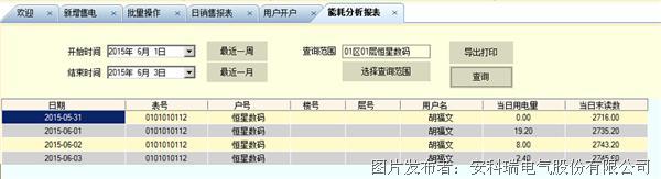

  系统还提供了多个报表以供查询,分别是日/月/年财务销售统计报表、失联表/通讯管理机查询报表、能耗查询报表、实时报警/历史报警查询报表,支持导出。以下是财务报表和预付费表日用能查询报表:
