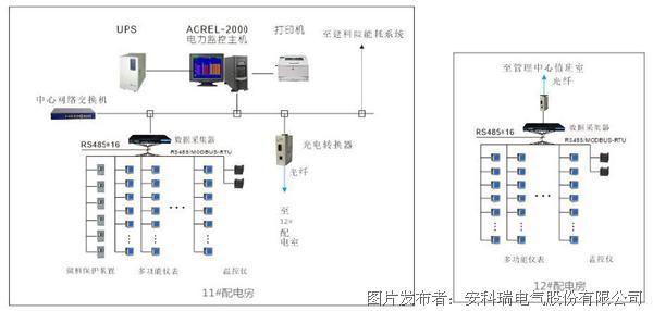

2 电力监控系统的设计   在监控管理系统的设计中,充分考虑了大楼自身特性,以及用电系统的实际结构、电力系统的实际载荷能力等因素,进而合理的选择管理设备,这既有利于减少系统运作的成本,同时也有利于系统功能的实现,自动化电力监控软件需要简单易操作且符合相关规范标准。 2.1 电力监控设备的选择   对供电安全可靠性要求包括对供电系统实时的了解、对故障快速的反应和对意外停电能在极短的时间内恢复供电,因此需要对10kV配电回路配置微机保护装置,实时监控10kV回路的运行状况,并且在最快40ms内对发生的异常情况或者严重故障做出快速反应,通过声光告警信号或直接切除严重故障点,避免事故发生和已发生的事故范围扩大;通过I/O模块以及变压器温控器记录所有断路器、变压器、设备的运行状况,比如开关开断次数统计、变压器温度等等设备信息,建立设备维护维修档案,避免因为设备故障导致意外停电;通过多功能计量表计,实时记录各用电设备用电信息;通过无功补偿控制器,实时监控供配电系统功率因数,当系统功率因数降低时通过自动投电容器来进行就地无功补偿。 2.2 电力监控系统网络构成   系统采用分层、分布式系统结构,纵向分为三层:监控层、通讯网络层和现场控制层。系统使用高可靠性工业控制计算机及软、硬件系统,高性能的现场总线技术及网络通信技术,整个系统运行安全、稳定可靠、使用维护方便。   监控层包括工程师站和远动通信站,包含监控计算机、网络交换机、打印机、UPS以及Acrel-2000电能管理软件,其中软件部分具有良好的人机交互界面,通过数据传输协议读取通讯管理机采集的现场各类数据信息,自动经过计算处理,以图形、数显、声音等方式反映现场的运行状况;电能计量管理功能设计各种符合用户的报表格式,报表内数据严格按照各种标准进行计量,搭建完整的计量体系,用户只需查找打印即可,极大的方便了操作,提高了工作效率。
通讯网络层包括通讯管理机、网络交换机等设备,网络结构如下图所示:

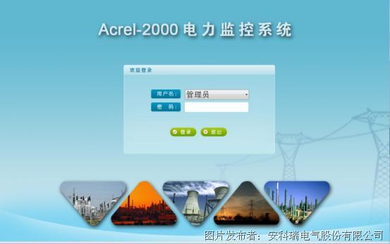

3 系统功能   上位机软件采用ACREL-2000电力监控系统,通过软件进行设备配置、数据库变量配置、界面设计等,完成了在上位机软件监控及电力监控的功能。 3.1 功能特点   ACREL-2000电力监控系统采用全中文界面,操作简单方便;运行稳定可靠的特点。点击相应快捷按钮即可进入相应的系统功能模块;系统具有一次系统图显示,模拟图显示和网络结构图显示;系统具有人机界面友好,显示数据直观,方便用户查阅。 3.2 软件功能: 3.2.1运行系统   软件的界面可以根据项目的特点和客户的要求来设计。初始界面为“登录界面”,客户需通过用户名,输入相应密码,方能进入本系统。界面如图2所示。
图2登陆界面

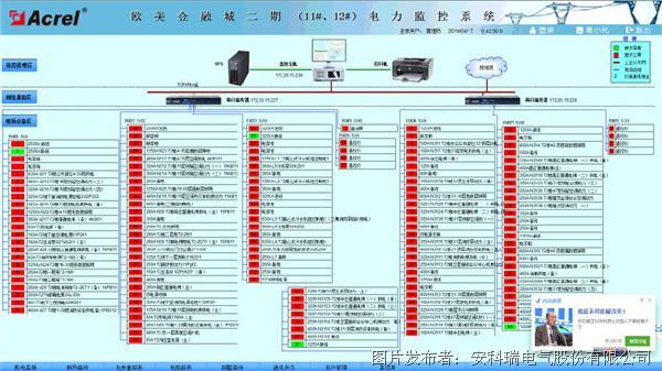

3.2.2通讯示意图   通讯示意图为拓扑图,显示系统与仪表的通讯是否正常。通过界面模块颜色的变化来反映整个系统各个监控点位的运行状态。界面如图3所示。
图3 通讯示意

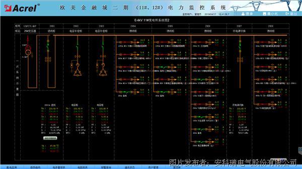

3.2.3 监测详图   监测详图反应了整个系统配电回路名称,相应的配电体系以及回路的主要电参量。通过实时数据的显示,直观反映本项目各个监测回路的运行数据,便于管理者实时了解系统运行状态。界面如图4所示。
图4 监测详图

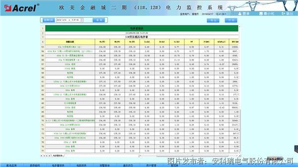

3.2.4 参数抄表   参数报表反映了本项目监测回路的在过去某时间点的运行数据,通过当前或者过去某时间点的实时参量数据反映回路状态。主要的数据包括:三相电压,三相电流,电能,有功功率,无功功率,功率补偿因数,频率。界面如图5所示
图5 参数抄表

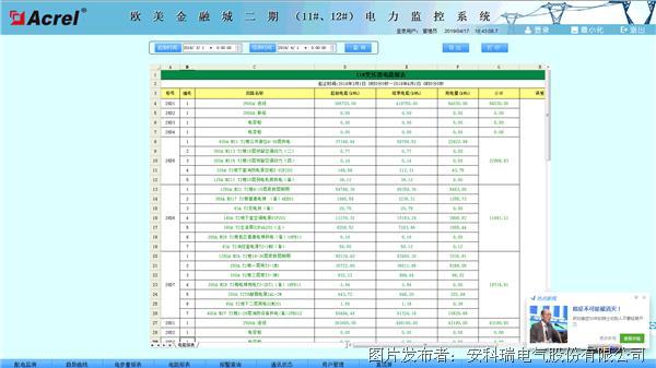

3.2.5 电能报表   电能报表是对用电量的管理以报表形式呈现,该报表可以实现系统运行期间的任意时间段内的月抄表,日抄表,小时抄表等功能,且可以Excel形式导出或打印。界面如图6所示。
图6 电能报表
