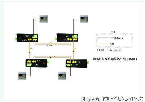

3.对于干扰严重的区域,可以使用光纤中继器通讯,同时可以延长通讯距离;
选用设备:CAN光纤中继器CI-AF110/CI-AF120CI-AF11/CI-AF12(协议型)
优点:提供1-2路独立CAN电信号,1-2 路光纤接口,延长传输距离,抗干扰
选用设备:CAN光纤中继器CI-AF21/CI-AF22(协议型)
优点:提供1-2路CAN电信号,1-2路光纤接口,支持冗余双总线结构和光纤冗余环网功能,超长距离,抗干扰,支持点对点、星型、链型总线式、环网及混合型网络组网方式
