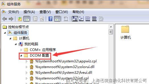

3.1 打开电脑的DCOM组件服务

4.1 打开电脑的DCOM组件服务
