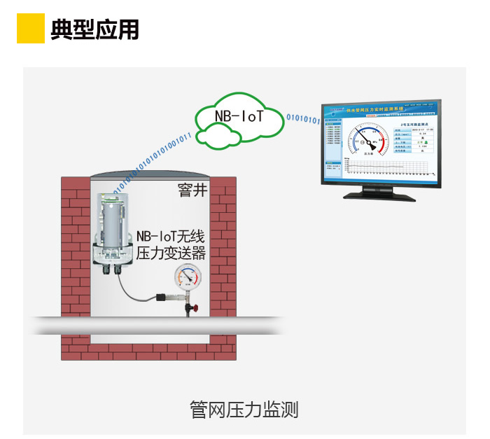

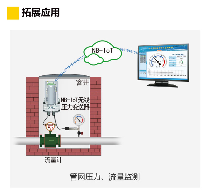

一、无线压力变送器(防水型)
平升无线压力变送器/NB-IoT无线压力变送器是一款集压力检测、数据采集、NB-IoT无线通信、电池自供电等多功能于一体的智能化产品,广泛应用于供/排水、热力、石油、化工、冶金等工业过程现场测量和控制。
无线压力变送器功能特点
  • 高精度测量
(1)压力测量范围:0-1MPa。
(2)精度等级:0.1%FS、0.5%FS可选。
  • 数据开集,上报频率可设
(1)采集频率:可为1分钟、2分钟、5分钟等,用户可任意设定。
(2)上报频率:可为5分钟、10分钟、30分钟等,用户可任意设定。
  • 异常报警
  1. 自动报警:压力数据越限、电池电压低、设备异常。
  • 微功耗,电池自供电,电池寿命更长久。
  1. (1)采用NB-IoT低功耗通信网络。
    (2)采用“休眠+唤醒”的工作模式。
    (3)电池寿命3-10年。
  • IP68防水最高等级
  1. (1)防护等级高达IP68,防潮、防雨、防浸泡。
    (2)适应窨井内恶劣安装环境。
  • 调试方便
  1. (1)自带液晶显示面板,方便现场查看数据和参数。
    (2)支持蓝牙通信,通过手机APP可无线设参、维护。
  • 远程维护
  1. (1)远程修改数据采集、上报频率
    (2)远程维护、诊断设备
    (3)远程升级设备程序

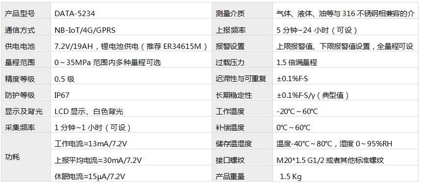

二、无线压力变送器(室内型)
平升电子的DATA-5234是一款电池供电,具有无线通信功能的无线压力变送器(高精度无线数字压力表)
主要用于消防、供水、供暖等场合的管网压力监测,通过三大运营商网络将压力数据信息无线上传至数据中心。
产品特点
  • NB-IoT、4G、GPRS通信方式可选
  • 大容量锂电池供电,采用“休眠+唤醒”的微功耗设计
  • 0~35MPa范围内多种量程可选
  • LCD液晶显示,可视化按键操作
  • 铸铝外壳,全密封设计,IP67高防护等级
  • 支持压力上限、下限和变幅报警,报警数据实时上传
  • 上报协议可定制(默认Modbus_RTU协议)
技术参数
产品尺寸
