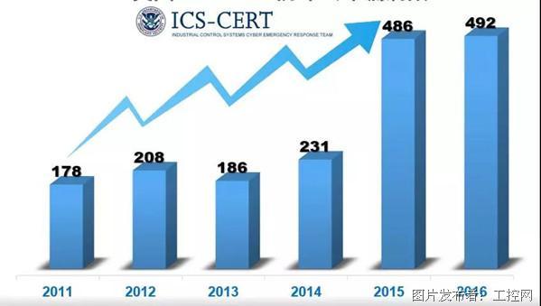

美国ICS-CERT(工业控制系统网络应急响应小组)历年公布工业控制系统新增漏洞数
