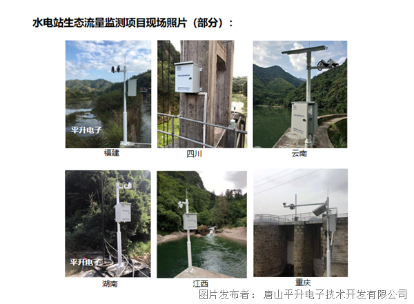

在线监测设备主要由DATA-9201型遥测终端机、超声波/雷达水位计、雨量筒、工业照相机等组成,采取一杆式安装、太阳能或市电供电。

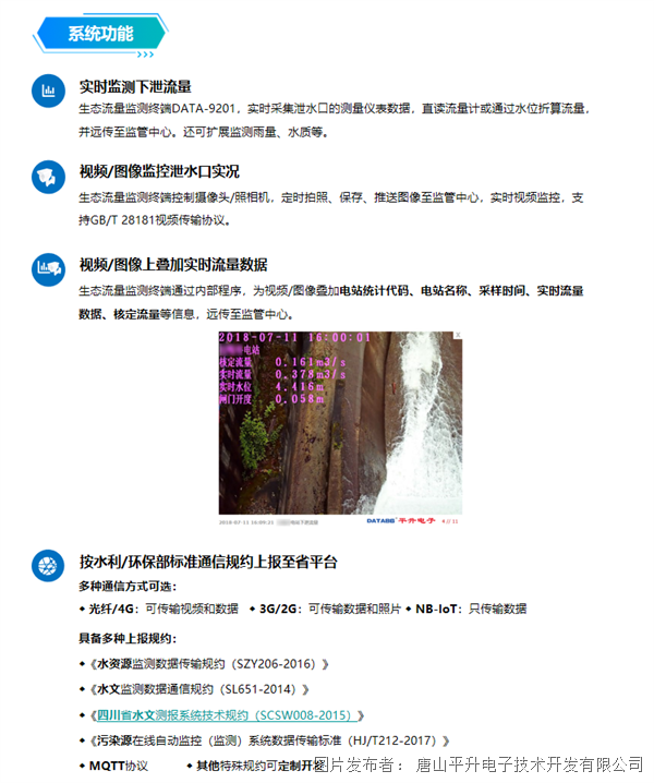

【系统功能】 ◆实时监测各水电站下泄断面的水位、流量、降雨量等数据。
◆定时或实时上传各水电站下泄断面的现场图像或视频(视通信方式)。
◆水位/流量过低、监测设备异常时自动报警。
◆通过矢量地图宏观展示测点分布位置、运行状态、报警状态。
◆监测数据、图像、视频自动存储,方便历史查询、事故追溯。
◆自动统计日、月、年等时段历史数据,通过报表、曲线图、柱状图等多种形式展现;
支持数据/报表导出为Excel或直接打印输出。
◆远程管理在线监测设备:修改数据采集、上报频率或升级程序等。
◆通过数据库、OPC等多种形式对接上一级监控平台。

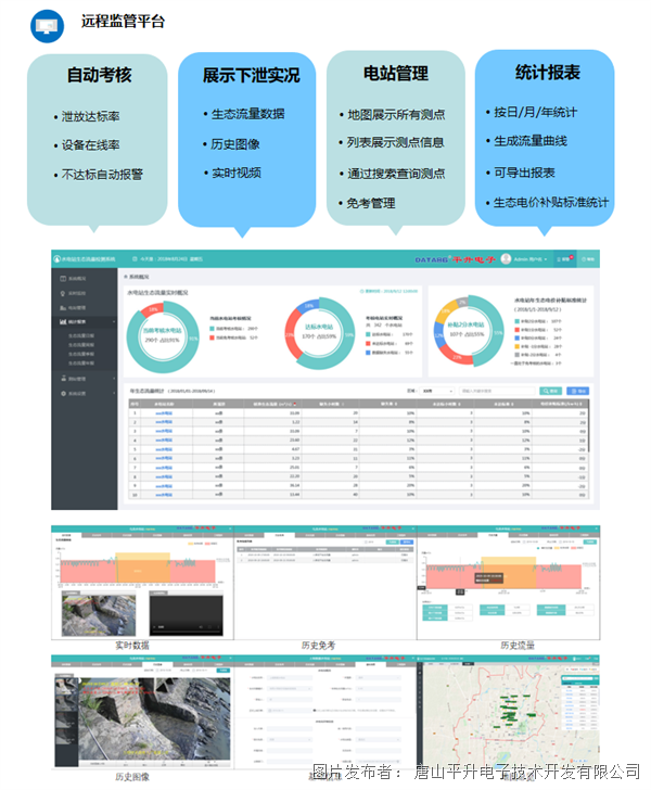

【监测软件展示】
系统登录界面
系统概况展示界面
电站管理展示界面
实时数据展示界面
现场图像展示界面
测点分布展示界面
报表分析页面

如画而僻远的项目现场:
照片中的水电站海拔3200米,是该项目众多安装现场的一个缩影。
项目安装现场山清水秀、风景如画,但交通极不方便,从深山中走出来要步行3公里,再开车30分钟到达乡镇,乡镇距离市区物流网点还有100多公里。
