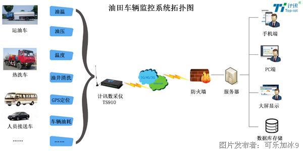

  系统组成
  油田车辆监控系统分为三部分,分别是:车辆传感器部分、无线传输部分、数据监控部分
  车辆传感器部分:通过不同的车加装不同的传感器,能做到石油运输车对油压、油量、温度等数据的实时监控;人员接送车辆能做到人员位置的实时判断,判断人员是否已经送到目的地;油井热洗车对油井的清洗是否到位。
  无线传输部分:无线传输设备使用计讯数采仪TS910,将各个传感器通过连入数采仪,及时将传感器采集到的数据传输到后方,方便管理人员对车辆、人员、油井进行全方位的了解。
  数据监控部分:数据监控部分通过大屏将前端采集到的数据进行显示,分派不同人员进行实时的查看,保证油井、车辆的正常工作,如果出现异常情况,如:汽车半路抛锚、油井清洗不到位、车内油压异常、司机异常操作导致油耗增加等情况,即使车辆在广阔的地域,相关的情况也能够做到及时的处理。
