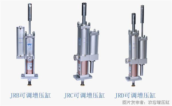

增压缸是执行元件产品,可以单独使用,也可搭配机械设备使用。
下面是对增压缸是什么东西的简单说明:
增压缸是液压元件(执行元件)产品。增压缸是结合了气缸和液压缸优点而改进设计的,结构由油缸,空油转换筒,增压器三部分结合而成。增压缸将液压油与压缩空气严格隔离,出力调整容易,相同
条件下可达到油压机之高出力,能耗低,软着陆不损模具,安装容易并且特殊增压缸可360度任意角度安装,所占用的空间小,故障少无温升之困扰等核心特性;增压缸可以单独作为核心来使用,也可以搭配机械设备使用工作。
以上就是玖容厂家对增压缸是什么东西的全部说明,如朋友们对增压缸还有什么不清楚的地方,可以到玖容厂家咨询了解增压缸信息。
