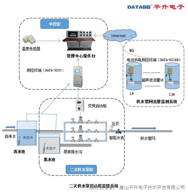

现场情况
        鄢陵站和扶沟站的二次供水泵站由供水泵房、清水池、中控室附带若干个供水管网流量监测点构成。
        ◆  二次供水泵房:
             ① 有3台加压泵,由1台变频器控制,已经实现变频恒压供水;
                3台加压泵中有2台供水主泵和1台辅助泵
                当用水量较大时,造成供水管道压力下降,恒压供水控制系统自动开启主泵进行供水;
                当车站内用水较少时,市政供水足以满足,此时辅助泵单独运行;
             ② 泵房内原有水泵就地变频控制柜1台,要求实现远程控制,查看水泵的运行状态、电流、电压等;
             ③ 泄漏水通过预留排水沟流入集水池中,要求对集水池水位进行监测。
        ◆  清水池要求对水池水位进行监测;
        ◆  中控室计划作为管理中心,要求远程监管二次供水系统;
        ◆  供水管网流量监测点要求采集管网流量并上报到监控管理中心操作台。
解决方案
系统说明
        1. 管理中心操作台
        管理中心操作台安放于中控室,集成工控机、显示器、UPS电源、数显仪表、蜂鸣器、转换开关等设备。
功能:
          管理中心操作台内服务器嵌入平升组态软件,抄表系统采用B/S架构、二次供水系统采用C/S客户端。简洁的人机交互界面,方便操作;
        ◆  通过组态软件远程控制水泵启停、阀门的启闭;
        ◆  显示泵房设备(水泵、变频器)的实时运行数据、状态,读取清水池水位、集水池水位、出水总管压力、中控室温度等信息;
        ◆  当水位、压力越限时可进行声光报警,方便操作员查看基本信息。
管理中心操作台调试现场

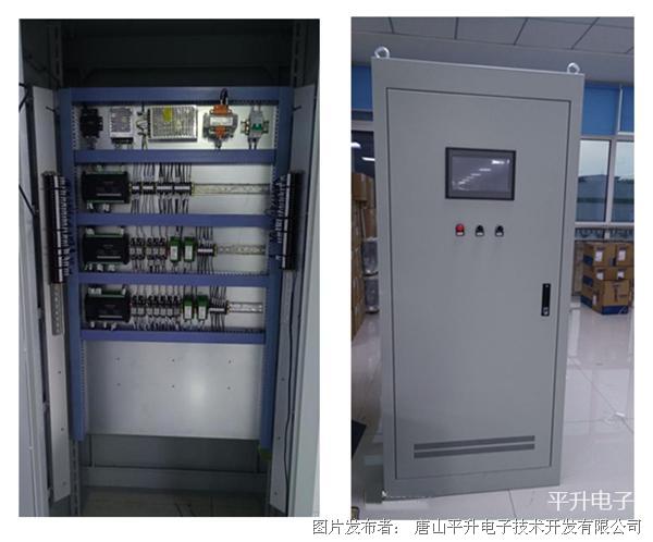

 2. 测控终端(DATA-9201)
        测控终端(DATA-9201)安装在中控室内,作为主控制设备,内部集成平升控制器、网络模块、触摸屏显示等;
功能:
        ◆  实时采集水泵的运行状态、泵站内三相电压、水泵单相电流等参数;
        ◆  采集出水总管压力和流量、清水池水位、集水池水位等信息;
        ◆  将采集到的信息通过局域网上报到管理中心操作台。
测控终端DATA-9201
  3. 供水管网流监测表系统
         表井内安装超声波水表、电池供电测控终端(DATA-6216B),电池供电测控终端将采集到的管网流量数据通过4G网络定时上报到管理中心操作台(默认1天采集上报1次)。
