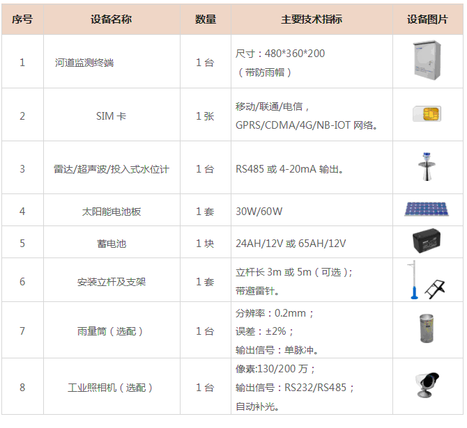

主要设备组成
1、监测现场(单个测点,以唐山速联科技产品为例)
2、监测中心

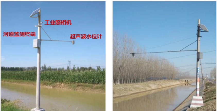

应用案例--湖南某市城市防汛河道水位监测项目
为保障防洪安全、加强河道管理,湖南某市实施了防汛指挥调度系统工程建设,而河道水位监测是该工程的重中之重。
项目现场监测设备:
◆ 河道监测终端(太阳能供电型)
◆ 超声波水位计
◆ 工业照相机(水位超高自动拍照上传、远程抓拍图片)
项目采用的通信方式:4G
项目现场安装照片:
河道水位监测系统的应用,大大提高了该市的防汛信息化水平、提升了防汛决策和指挥能力,在近几年的雨季防洪中发挥出色,得到了业主单位的充分肯定。
