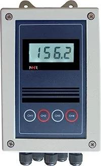

NHR-XTRM温度远传监测仪采用先进的微处理器进行智能化控制,根据用户的需要,可将指示仪表、记录仪表、调节器等与电源串联在XTRM仪表的输出回路,输出电流正比于温度 的变化,用作温度的指示、记录或调节。用户还可通过安装在面板上的按键逐个查阅相对应回路的温度。该产品巡回检测最多可达四路测量信号,并能对温度信号进行高精度的线性校正,同时该产品的输出信号可直接输入到计算机系统模拟输入接口,可实现中央控制室监控管理 。外壳采用铝合金材质,整机采用壁挂式结构(宽×高×深=110×160×60mm),安装十分简便。

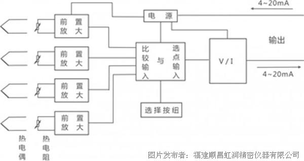

NHR-XTRM系列温度远传监测仪是二线制多回路温度变送器。它可接受多点热电阻信号,并将各种生产过程中固体、液体、气体的温度显示和 变送远传。该仪表安装在被测对象附近,用屏蔽电缆将各回路的热电阻的测温信号连至该 仪表各自独立的前置放大器,前置放大器将微弱变化信号放大处理,输送到比较输入电路(选择高温信号)或选点输入电路,进行信号 选择。被选中的回路信号,再经过电压/电流转换单元处理,将前置放大器的输出电压转换成DC 4~20mA电流信号输出。如选择测温 范围0~150℃则对应DC 4~20mA输出。具体原理见图一所示。
图一

1)NHR-XTRM仪表具有多路输入一路高选输出的特点,它能同时对多个测温点进行测量,并自动将多个被测点中温度较高的一个点的量值 显示并以4~20mA的标准电流信号输出。同时它具备选择按键,用户在需要时可通过回路按键查看对应测温点的温度。
2)NHR-XTRM仪表的关键元器件从国外进口,整机设计合理,具有较高的稳定性和可靠性;(经某厂技改工程十多年的长期使 用,至今没有损坏)仪表密封性能好,适合高温多粉的水泥厂环境中使用。
3)工作电压范围宽。由于XTRM仪表内部专门设置了一个电源部件,在外电源13~36伏范围波动中能自我调整,以保证仪表在工况恶 劣供电条件下能正常工作。
4)具有良好的抗射频干扰性能。在XTRM仪表设计中采用了多项抗射频干扰技术,经上海仪器仪表自控系统检验测试所依据GB18268- 2000《测量、控制和实验室用的电设备电磁兼容性要求》试验,在10V/m(80MHz~1000 MHz)的场强下它的变化范围小于0.3%。因而它能有效抑制来自现场的诸如对讲机之类的射频干扰。
