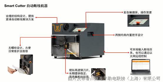

自动断线机器
魏德米勒自动断线机器断线规格可以在10mm²以内的所有线缆,送线速度最高可以达到1m/s,,断线长度最多可达到999m,基本上满足了电气柜内所有线缆应用。

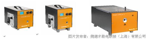

自动剥线机器
魏德米勒自动剥线机器有3个型号,是根据可以剥线的线缆最大直径或者说最大平方规格来区分。最常用的是Powerstripper 6,它可剥线的线缆为6 mm²,Powerstripper M12, 为最大型号,它可以剥线的最大直径为11.9mm。此外,三种型号的机器剥线长度是不等的,最大可达到120mm。

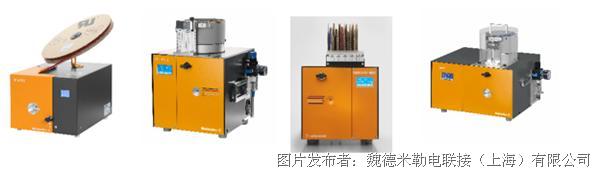

自动剥线压接机器
魏德米勒自动剥线压接机器有两种功能,可实现剥线,自动压接,两种功能合二为一。魏德米勒自动剥线压接机器分为纯电力驱动和电气驱动两种类型,压接规格最高可达到10 mm²,压接长度有多种选择,根据您的需要而定。

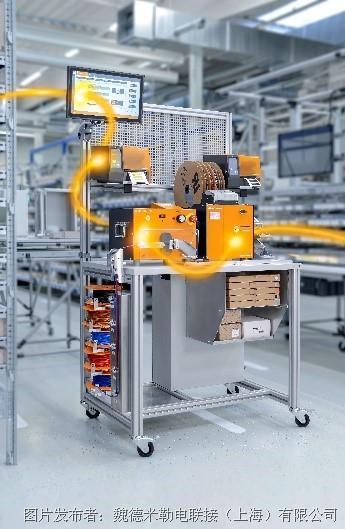

移动式线束加工中心
魏德米勒移动式线束加工中心(wire processing center)集断线,剥线、压接、标识功能于一体。适配导线规格为0.5-2.5 mm²,压接长度有两种可选,8/10mm。
