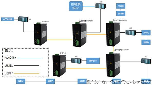

     控制系统由以下几部分组成:主控制器;工作台显示和工作设备;电子监控器;井简开关:装卸站门开关,停车开关,BLOCK开关急停开关、要罐信号、中段显示、摇台开关以及摇台的液压驱动:装载站:给矿机、皮带、称重装置、控制按钮、位置设备等;卸载站:位置设备、卸载设备等组成。方案采用讯记科技GE Genius总线。
方案特点
本控制系统采用链型连接拓扑结构。
1.系统后备保护电子监控器的各种信息通过主控制器到电子监控器实时地传送给主控制器。
2.主控制器到主控制器I/O工作台,是把除电子监控器以外的井上控制设备连成网络,主控制器实时收集连网控制器信息。同时发送处理结果和信息。连网控制器,如工作台控制器不断发送手动速度给定指令,同时处理接收到主控制器的信息,并转换成-一定的表示形式在工作台上显示。
3.主控制器到卸载站,装载站,是把井筒中的所有控制器连成网络。主控制器根据井简中各控制器提供的信息和其它信号决定提高机的起动、停止和运行方向等。
方案组网拓扑
