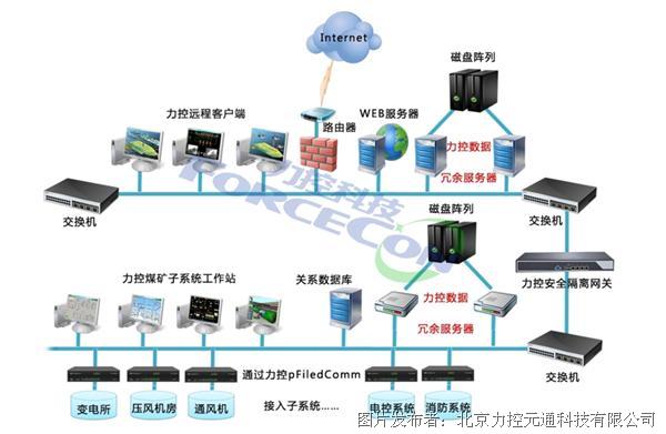

三、系统架构
系统网络架构如下图所示:
力控科技构建的煤矿综合自动化及管控一体化系统,为企业提供数据平台共享、网络协议转换、标准化的数据通讯和系统联动等功能。
通讯网关pFieldComm,为现有煤矿安全生产综合自动化的子系统数据接入,解决信息化孤岛问题提供了快速、稳定、可靠,安全的解决方案。
数据平台,企业级实时历史数据库pSpace与关系型数据库Oracle或SQL Server等一起构建了煤矿安全生产综合自动化、信息化的数据仓库平台。实时数据库将整个矿井的各个子系统数据进行实时采集,为各生产部门提供实时的工艺画面与数据显示。
工业监控组态软件ForceControl,为综合自动化提供强有力的图形控制功能。
服务器,在调度中心机房使用2台曙光服务器作为冗余的pSpace实时数据库服务器,与工业自动化环网连接;在办公网络有1台WEB服务器,在网络安全上,办公网络通过双向物理隔离网闸与工业自动化网络连接。

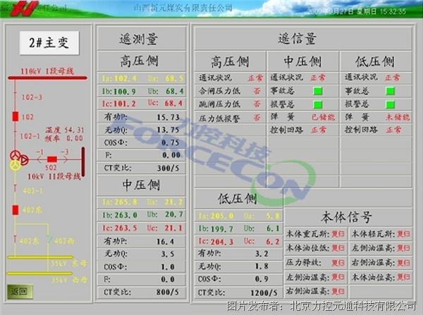

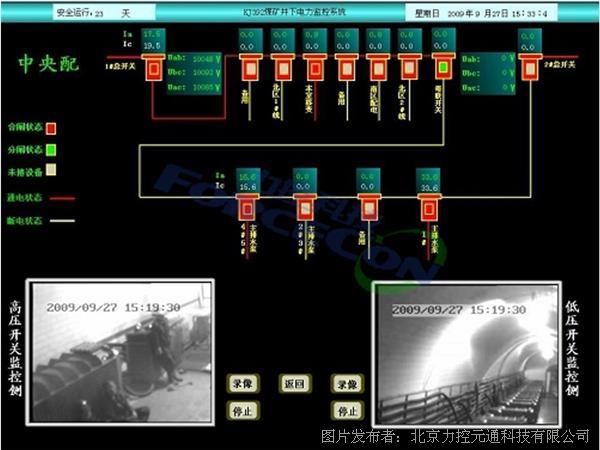

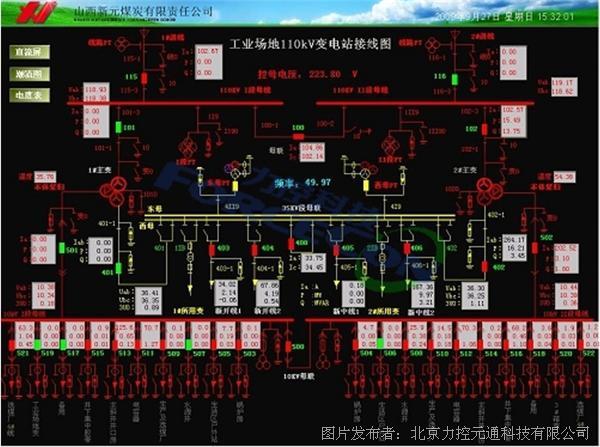

1、变电站电控子系统(110/35/10kV)
110kV与35kV变电站综合自动化系统为上海天正明日电力自动化有限公司的微机保护系统,监控计算机不能对第三方提供实时数据与web界面,该系统采用力控通信网关pFieldComm采集40块综合保护仪表(南自103规约)、直流屏、网络电表等设备。将所有设备数据统一转换为标准的OPC Server规约,为实时数据库提供基于一个地址的网络化标准数据,在调度中心可实现1秒级的实时数据更新。主界面为矿井供电潮流总图,下分变电站一次接线图、自动抄表、所有线路间隔参数。在系统的模拟图上,用户可以清晰直观的看到相电压、线电压、电流、故障、启停、高压开关、馈电开关、主变温度、功率因数、电度、有功功率、无功功率、视在功率、频率、有功电能、无功电能等数据或状态。

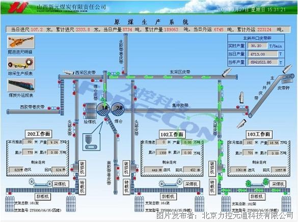

2、主斜井、集中胶带大巷皮带子系统接入
现状:该系统包括2条皮带的集控系统、2套CST系统、1套高压配电系统。胶带(1#皮带)机CTS与保护控制系统位于主斜井所在的三楼,CST系统采用罗克韦尔(AB)公司的SLC500系列PLC,DH+接口与AB的PanelView600显示屏连接。皮带集控系统操作台采用天地科技股份有限公司常州自动化分公司的产品,有一台监控计算机,CST运行信号通过继电器的干接点接到了该皮带的保护系统。集中胶带大巷胶带(2#皮带)控制与CTS系统和主斜井胶带(1#皮带)控制相同。
解决方案:厂家已提供通信协议与原PLC程序的寄存器地址表,在地面控制室的光纤柜内增加一套网关,将常州所皮带控制系统的RS485通信接口直接接入网关(CST干接点信号已经接入)。力控开发该驱动程序并经网关进行协议与物理层的转换,为数据库提供标准的OPC Server接口。
系统在图形界面中可以显示烟雾、跑偏、打滑、堆煤、皮带速度、撒水、CST等监控信号。

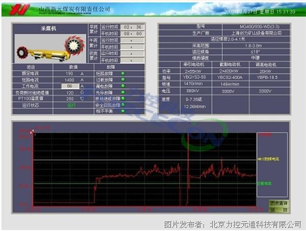

3、102工作面监测
102工作面采用天津贝克KJF21型控制器,主要负责采煤机、刮板运输机、转载机和破碎机的数据监控。提供电机工作电流、机头、机尾高低速运行电流、减速机轴温、冷却水温度、压力、故障码等信息。它带有RS485通信接口,通过MHYVRP-1*4*7/0.38屏蔽双绞线接入矿用通信接口KJ363-J(矿用串口服务器),把RS485信号转换成RJ45的以太网信号接入东采区变电所的井下KJJ102西门子交换机,使数据进入光纤环网送到地面的通信网关,通信网关负责KJF21型控制器的数据采集与协议转换后接入实时数据库的综合自动化管理平台。

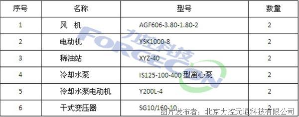

4、中央风井场地的主扇通风系统
主扇通风系统主要设备包括:
现状:通风机电控系统分高压软启动PLC控制柜和通风机性能检测系统两部分。高压软启动PLC控制柜采用2套SIEMENS公司的S7-300 PLC,CPU型号为:CPU-314C-2DP。AGF606型通风机性能监测系统的PLC使用SIEMENS公司的S7-300 PLC,CPU型号分别为:CPU-315-2DP (V2.0.11)。实时监测计算机通过MPI总线访问所有的PLC。
解决方案:监控计算机采用力控软件。图形界面可显示风机轴承温度、电机绕组温度、润滑油温度、润滑油压力、风机回水流量、电机速度、高压软启动状态、风机静压、风机水平振动、电机三相电压、电机三相电流、风机全压、风机风量、风机静压效率、风机全压效率、瓦斯浓度等。
