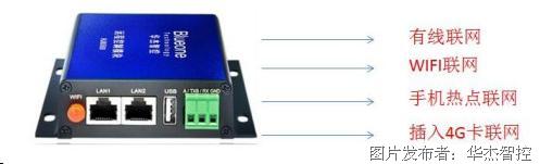

首先,把4G物联网卡插入PLC远程控制模块,实现拨号联网。PLC远程模块HJ8500支持有线、WIFI、手机热点、4G联网,案例中用4G物联网联网

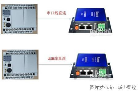

然后,把松下PLC连接到PLC远程模块HJ8500上, 松下FP-X1394的方形USB接口, FP-XH是迷你型USB接口, 使用相应的USB线,接到PLC远程模块HJ8500USB接口。

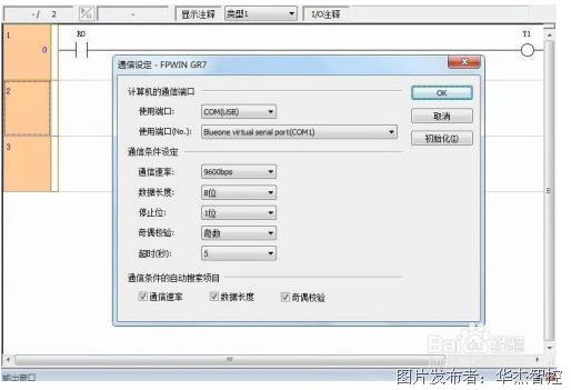

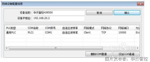

电脑端,运行plc远程调试软件,安装虚拟串口,选择安装好的虚拟COM口。
电脑端和远程模块实现远程联网,就可以运行松下编程软件,跟正常本地使用一样,软件上使用端口选择安装好的虚拟串口。松下编程软件搜索PLC 实现连接
连接成功后, 可以从PLC读取程序, 下载程序, 进行监控。
