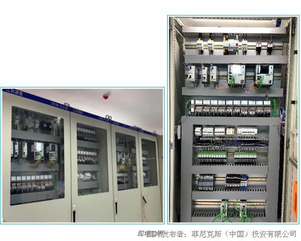

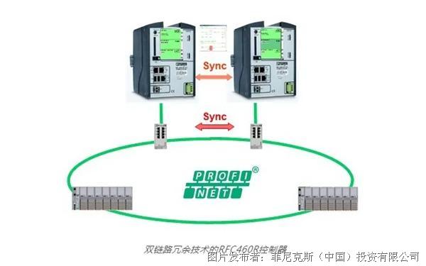

某大型钢铁集团烟气脱硫系统是一套处理烧结烟气的工艺过程,菲尼克斯电气提供了完整可靠的解决方案。脱硫系统控制连续性强,对系统稳定性要求较高,为此菲尼克斯电气采用了基于PROFINET、集成双链路冗余技术的控制器RFC 460R,即使同步光纤发生故障,也可以通过设备层的网络保证数据同步,维持冗余状态。RFC460R集成了AutoSync技术,设备控制器无需设置即可自动同步。
该系统还使用菲尼克斯电气TRIO系列冗余电源和防浪涌设备来保证供电安全,设备控制层网络使用MRP冗余机制保证PROFINET网络一旦发生故障能够平滑切换至备用链路。得益于RFC 460R的一体化设计,集成了两个MAC地址的网口,上位监控网和设备控制网可以有效分离,防止上下位网络互相干扰。
网络风暴是工业生产中常见也是非常危险一种网络故障。此烟气脱硫系统中使用的2000系列交换机支持链路聚合、RSTP、MRP及网络风暴抑制等功能可有效避免此类故障带来的危害。同时将交换机以PROFINET设备的形式集成至控制器中实现了网络可视化,监控当前的网络的运行状态,如环网状态、端口状态等。

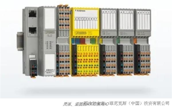

在I/O方面,系统采用快速、安全、高性能的AXIO系列产品。AXIO具有增强的抗干扰和抗振能力、宽温的设计(-25 °C ... 60 °C)以及插拔式连接端子,能让AXIO系列IO安全稳定地运行在各种恶劣的环境下。高达100MB速度的本地总线有效保障了系统的实时性。

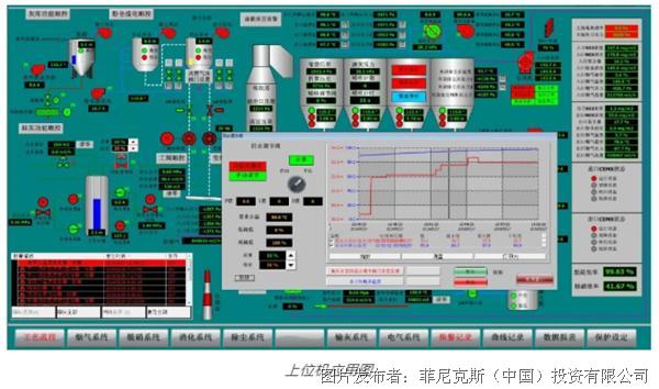

同时,VISU+上位机软件基于XML技术,通过ODBC可自动地将系统事件、用户操作记录以及历史数据记录到ACCESS、SQLSERVER或MYSQL等数据库,数据库由软件自动管理。通过内嵌的报表软件快速、简单地从历史数据库创建报表,报表格式由用户随意定义。此外,高效、多线程的VBA脚本,支持WINDOWS API,几乎无所不能。
在该大型钢铁集团的烟气脱硫系统中,菲尼克斯电气解决方案通过控制器冗余、数据同步冗余、网络冗余及电源冗余保证了整套系统的可靠性和稳定性;通过IO模块诊断及网络可视化诊断大大提高了系统的可追溯性和维护性;通过PROFINET协议和高速的AXIO系列IO保证了系统的实时性。
