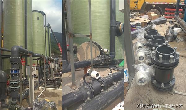

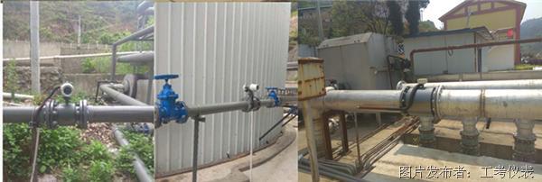

1. 酒厂废水携带大量悬浮固体物。
2. 现场PVC管道占主要部份。
解决方案
1. 电磁流量计的最大优点是非常稳定,无漂移,重复性好
2. 可测量脏污介质、腐蚀性介质及悬浮性液固两相介质等导电流体流量测量管内无任何阻碍流体流动的部件,与流体接触的只是电极和衬里,不堵不粘。根据介质的腐蚀性、磨损性及温度的不同,选择不同的衬里和电极来测量赃污、腐蚀性和悬浮性液固两相介质流量。
3. 在测量过程中不受温度、粘度、密度及电导率(在一定范围内)变化的影响,测量稳定。

现场使用
