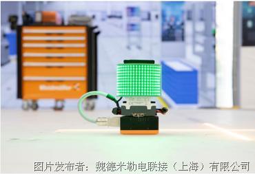

这就是未来工厂如何进行生产的方式。位于生产车间或云的主要系统负责评估待处理订单存量。然后相应地移动并部署设备和机械。也有可能临时修改物流路径。地板上的灯带突出显示正在移动的工作区域,以便操作员和载具可以安全穿行于工厂。

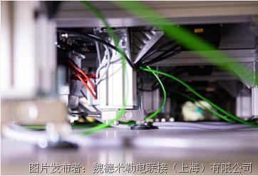

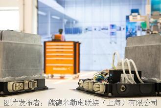

博世力士乐一直青睐FieldPower®概念。FieldPower®提供了所需的400 V主电源和24 V控制电压的模块化和离散化即插即用功能。此外,它还将智能化引入地板。除控制和网络技术外,离散化功能单元还集成了称重传感器和距离传感器。为了满足地板下部署的要求,FieldPower®机壳系统符合高达IP65的防护等级。
离散化即插即用概念由模块化FieldPower®机壳和合适的魏德米勒布线解决方案组成,可为智能地板供电。
集成智能电网
为了避免过程链中的故障,必须确保智能地板的无故障和无缝运行。魏德米勒FieldPower®系统通过24 V负载和控制电压的冗余结构(用作智能电网)提供了较大的系统故障恢复能力。控制模块和网络技术模块也以分散方式排列。
每块地板均独立受电和受控,以实现模块化地板构建。符合IP65的FieldPower®功能单元确保了这一点。

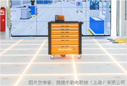

当设备、机械或自动引导车辆(AGV)在地板上移动时,它们可以通过非接触式传输单元获得电源和数据。这构成了一些明显优点。首先,这些单元不必再固定于一个位置来接收电源和数据。取而代之的是,它们既可以灵活部署,也可以自行移动。其次,非接触式电力传输可防止因设备磨损而导致的代价昂贵的生产停机,因为接触不良是导致维修停线的常见原因。
因此,博世力士乐将FreeCon Contactless用于智能地板中的模块化负载概念。魏德米勒解决方案受到高度好评,因为它提供了市面上相当紧凑的结构。10 mm宽的气隙可传输高达240 W的功率。这样可确保功率密度加倍,效率较高。
FreeCon Contactless具有紧凑的尺寸和较高的效率,可实现高达240 W功率的可靠和非接触式传输
出色的灵活性
通过使用魏德米勒工具车,博世力士乐展示了智能地板概念的灵活性水平。魏德米勒工具车通过非接触式传输系统供电,可以放置在车间的不同位置。这样,集成的热传输打印机始终可以在无需独立特殊电源连接点的情况下立即使用。精心设计的工具插件支持工作流程的组织化和标准化,从而显著提高安装和布线效率。
