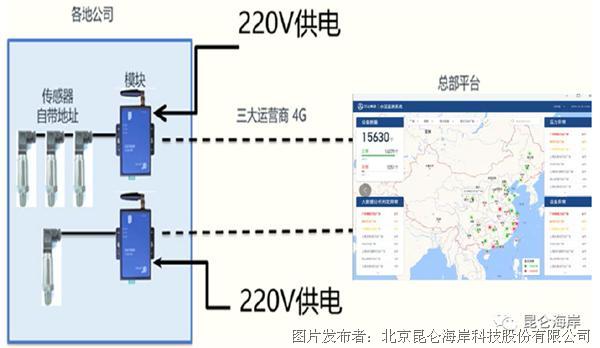

系统框架

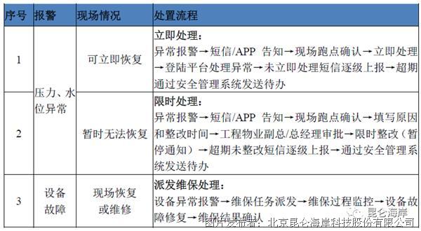

1.系统功能
利用物联网技术,自动监测消防管网水压,当管网压力异常时,系统发送报警信息到工程经理和暖通主管,根据整改情况逐渐提高发送级别(工程物业副总、 总经理;区域工程副总;运营中心副总等),督办排查整改,直至系统恢复正常。
2.系统组成
系统由压力传感器、液位传感器、传输设备、管线等组成,传感器可以将水压、气压、液位信号变换成数字信号,传输设备通过有线方式接收传感器的信号,通过三大运营商4G网络无线发送给平台服务器。平台接收、储存全国各地发来的消防水压数据,可实现压力异常报警、远程访问、水压数据分析等功能。

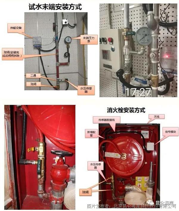

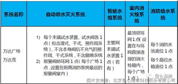

3.设备配置
(1) 传感器设置部位如下:
(2)传输设备
每个传输设备可配接传感器(传感器自带地址),同一房间存在多个末端试水装置,配置多个压力传感器时,可仅配置1台传输设备。
4.系统流程

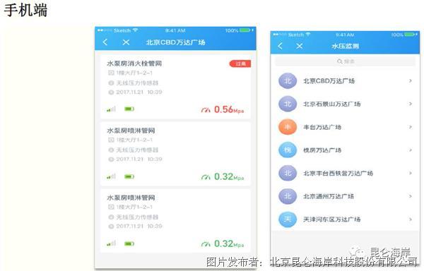

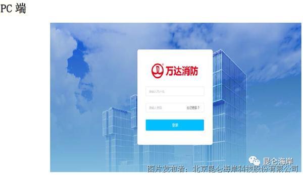

5.系统软件
现场图片
