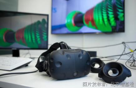

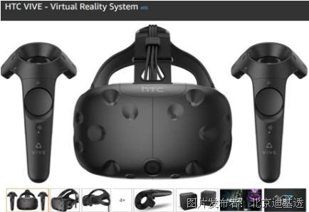

HTC VIVE™ VR 硬件要求
您必须有HTC VIVE™ Business Edition VR System(推荐)或 HTC VIVE™ VRSystem,以及符合推荐的最低规格的 Windows PC。VIVE™VR 系统包含以下设备:
  • VIVE™ 头盔
  • VIVE™ 活节联接器
  • 2 个VIVE™ 手动控制器,左右手各一个
  • 2 个VIVE™ 基站,用来定义 VR 环境工作区域
要检查PC 是否具有建议的最小规格以及是否准备好用于 VR,可转至以下 HTV VIVE™ 网站,点击 Test Your PC 以下载 Vive 兼容性检查工具:https://www.vive.com/us/product/vive-virtual-reality-system/
点击VIVE 网站上的 Test Your PC 按钮时,系统将要求用户下载用于测试系统兼容性的可执行文件案。

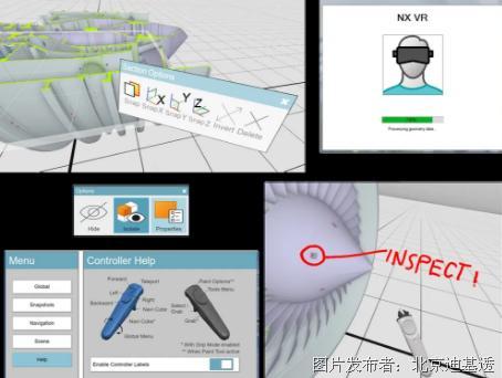

NX 虚拟现实(VR) 是一个整合的工具,只需点击一下选项即可将其开启,以使用 VR 装置在 3D 环境中体验模型,并在仿真的虚拟阶段作业中执行实时分析和沉浸式设计审核。
在 NXVR 环境中,模型以着色渲染样式显示,并且位于一个底面栅格的中心,该栅格由X-Y 轴组成,Z 轴作为向上向量。
导览模型

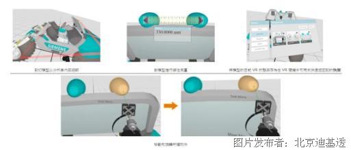

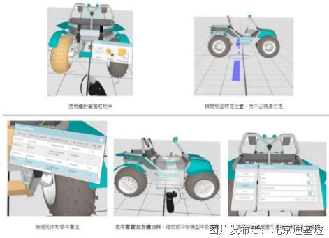

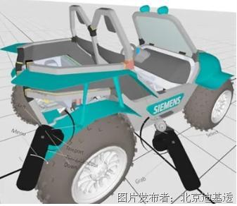

借助 VR头盔和手动控制器,可以在整个 VR 环境中导览,而不限于模型所在的区域。可以执行的动作包括平移、移近、移远、从一侧移至另一侧、绕模型移动、上升、下降、缩放和旋转。还可以通过真实的移动(如行走和环顾四周)浏览模型。
本软件提供了几项功能来帮助检视和浏览模型。例如,您可以:
执行设计审核
可以使用NX VR 环境对模型进行单用户或多使用者协同设计审核。在协同设计审核阶段作业中,您可以展示您的设计,以便参与者能够轻松地检视和了解您的设计。您还可以与协同阶段作业中的所有参与者一起解决设计问题。
工具菜单提供了一些公用程序来帮助分析和审核模型。例如,您可以:
NX 虚拟现实中的多使用者协同
可以在协同VR 阶段作业与处于不同位置的多个用户一起工作。在这种阶段作业中,参与者可以在实时的沉浸式环境中同时对单个设计进行检视、审核和协同。

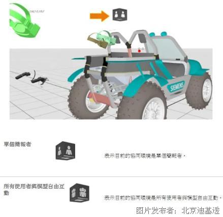

NX 在 VR 阶段作业中支持两种类型的协同。
  • 单个演示者
在这种协同环境中,一次只能有一个演示者以及一个或多个其他参与者。只有演示者可以执行对象互动,例如剖切、测量和移动对象。其他参与者只能在 VR 阶段作业中进行检视和导览。这有助于演示者在不受协同 VR 阶段作业中其他参与者干扰的情况下顺利地进行演示。可以使用 Power Cube 将演示者角色指派给 VR 阶段作业中的其他参与者,但一次只能有一个演示者。
  • 所有用户与模型自由互动
在这种协同环境中,任何参与者都可以使用 VR 中所有可用的对象互动指令与模型自由互动。这种协同状态在交互式设计审核过程中非常有用,您可以与所有参与者一起解决设计问题。可以使用 Power Cube 在两种类型的协同 VR 环境之间切换。
