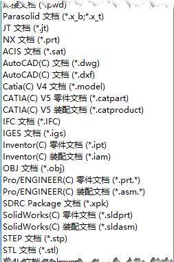

Solid Edge可以直接打开各种主流三维CAD地数据,例如NX、SolidWorks、CATIA、Creo和Inventor的零件和装配。直接打开后保存为Solid Edge文件就可以了。这样做的优点是以后不再需要用到其他CAD软件,以后直接用Solid Edge就可以了。缺点是,导入工作量较大,如果用户还想查看早先的CAD模型不是很方便,另外图纸很难进行转换,通过DWG/DXF中间格式转换图纸会导致模型和视图之间的链接关系丢失。

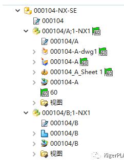

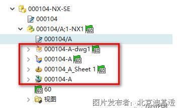

上图是NX的一个零件被上传到TC后的截图。从上到下,四个数据集分别是NX图纸、NX模型、CGM图纸预览文件和JT文件。其他CAD上传后的情况也类似。

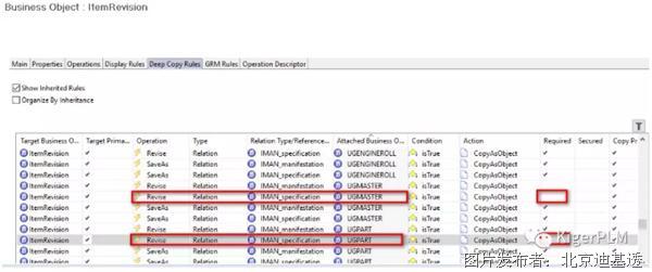

 (4)修改TC设置
在NX与TC的集成中,默认情况下,升级版本必须保留UGMASTER和UGPART对象。而我们如果需要将A版本的NX模型转换为B版本的SE模型,需要修改默认设置。这个设置在BMIDE中修改。
修改完成并部署后,零组件升版时,可以不保留NX模型和图纸。

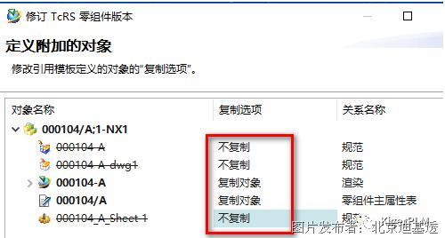

在TC中选中模型的A版本,点击菜单 文件-修订。在定义附加对象时,复制JT文件和零部件版本的属性表,不要复制原始的设计模型、图纸和图纸预览CGM文件。
升版后的零件B版本是这个样子的

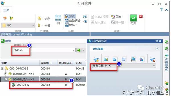

(6)在SE中打开JT模型
在SEEC打开文件对话框中,将文件类型修改为*.*,通过输入ItemID找到零件的B版本。

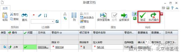

选择一个零件模板打开。在新建文档窗口中进行验证后执行操作。

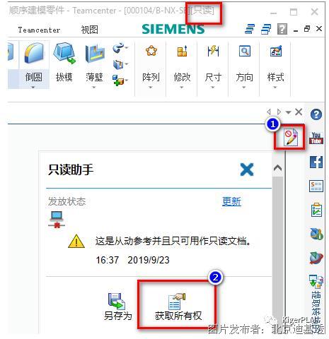

(7)在SE中获取所有权
这时,你会发现,目前在SE中的模型是只读的。您无法对它进行修改。点击只读助手,然后点击获取所有权。

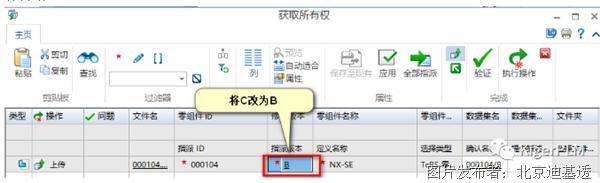

在获取所有权对话框中,将版本C改为版本B,这样可以少创建一个版本。然后点击“执行操作”

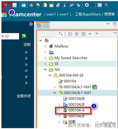

在TC中,用户可以看到有两个JT文件,用户应该将早先的A版本JT文件删除。
