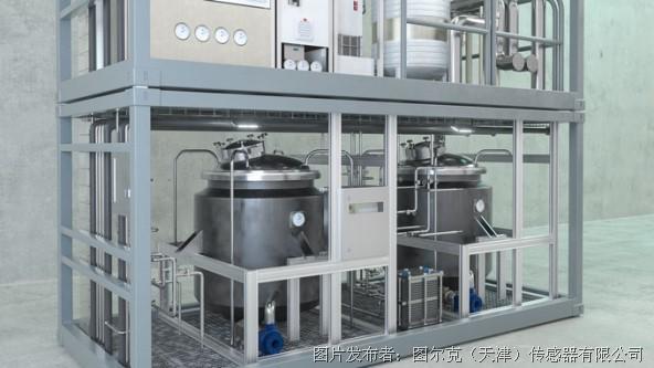

基于以太网的自动化技术在危险区域中模块化滑橇设备的应用
借助以太网通信节省空间并实现灵活组合使用
以太网方便了模块及更高层级系统之间的数据连接

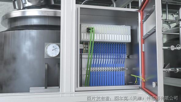

带以太网网关的excom可安装在Zone 2中
热插拔:所有模块都可在运行过程中插拔(甚至是在危险区域中)
通过集成的防爆隔离装置节省空间

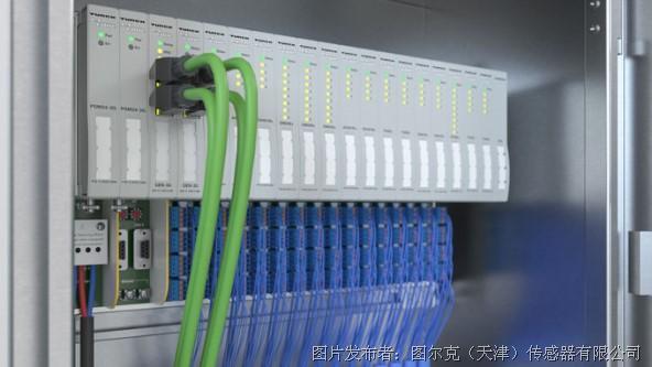

因此,适合安装在Zone 2的带以太网网关的I/O系统excom非常适合执行器和传感器与过程模块的信号连接。该系统可将本安设备连接至Zone 1和Zone 0。由于防爆隔离装置已经集成在系统中,因此用户可以节省用于单独的隔离层的空间。但即使与类似系统相比,excom仍具有市场领先的组装密度。在分布式设计的滑橇中,该模块可以作为现场I/O系统安装。但现场设备与I/O层级之间的接线路径非常短。可通过以太网轻松连接各个系统或将其与其他控制系统连接。
并行数据访问实现分析
以太网网关不仅改善了连接性,还可实现并行数据访问。因此,除了用户数据外,现场设备的数据也可传输至外包IT系统。尤其是在新工艺或灵活生产系统中,这种对最新算法的支持可实现更快的分析。外包系统只有数据读取权限,从而可防止篡改控制系统。凭借图尔克多协议,该以太网网关可用于Profinet、Ethernet/IP或Modbus-TCP网络中。
