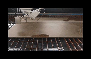

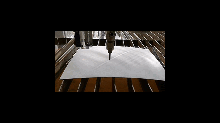

水射流切割
被称为万能切割,是岩板深加工应用中常用机型。为了实现岩板大幅面、大坡口的高精度切割,维宏股份对AC五轴水切割系统进行优化,使得AC五轴水切割机床成为行业内极为成熟的机型之一。
一、精度:激光测高解决方案
为了实现大幅面下大坡口的高精度切割,维宏水切割系统推出了非接触式激光测高解决方案。
高精度、高效率
系统自适应调整传感器采集频率,保证高速运动下的采集精度,厂家现场验证18000mm/min的扫描速度下,工件的切割精度可控制在0.05mm内。
多样化测高方案
可提供轨迹扫描、阵列扫描,满足不同情况下的测高需求。
高安全性
全面的测高数据安全校验机制,当检测到数据异常,系统会自动提醒,防止加工过程中出现异常抬刀、下刀的问题。
PS:测高过程中出现异常停止后,在排除故障后,可以进行断点继续测高,避免重复工作。

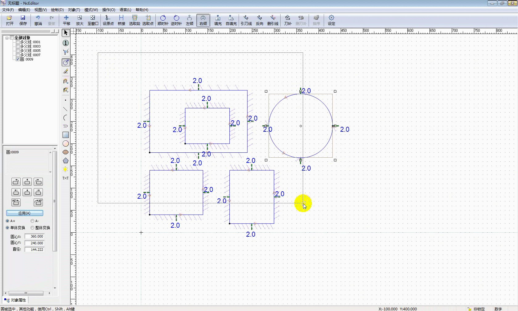

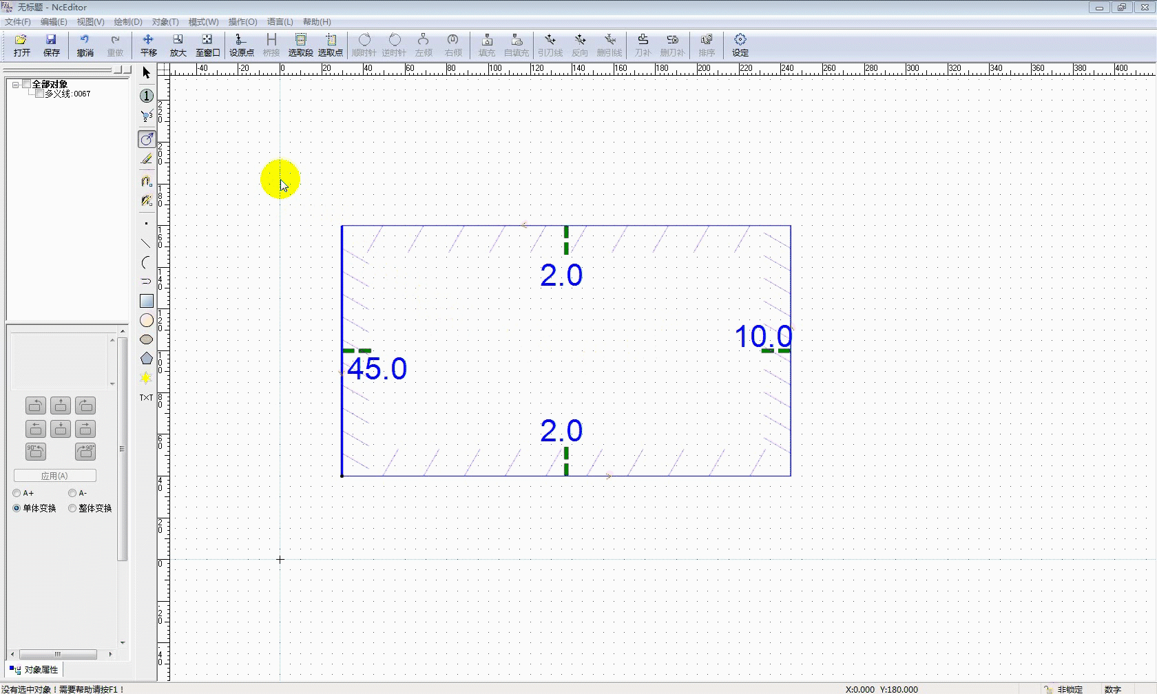

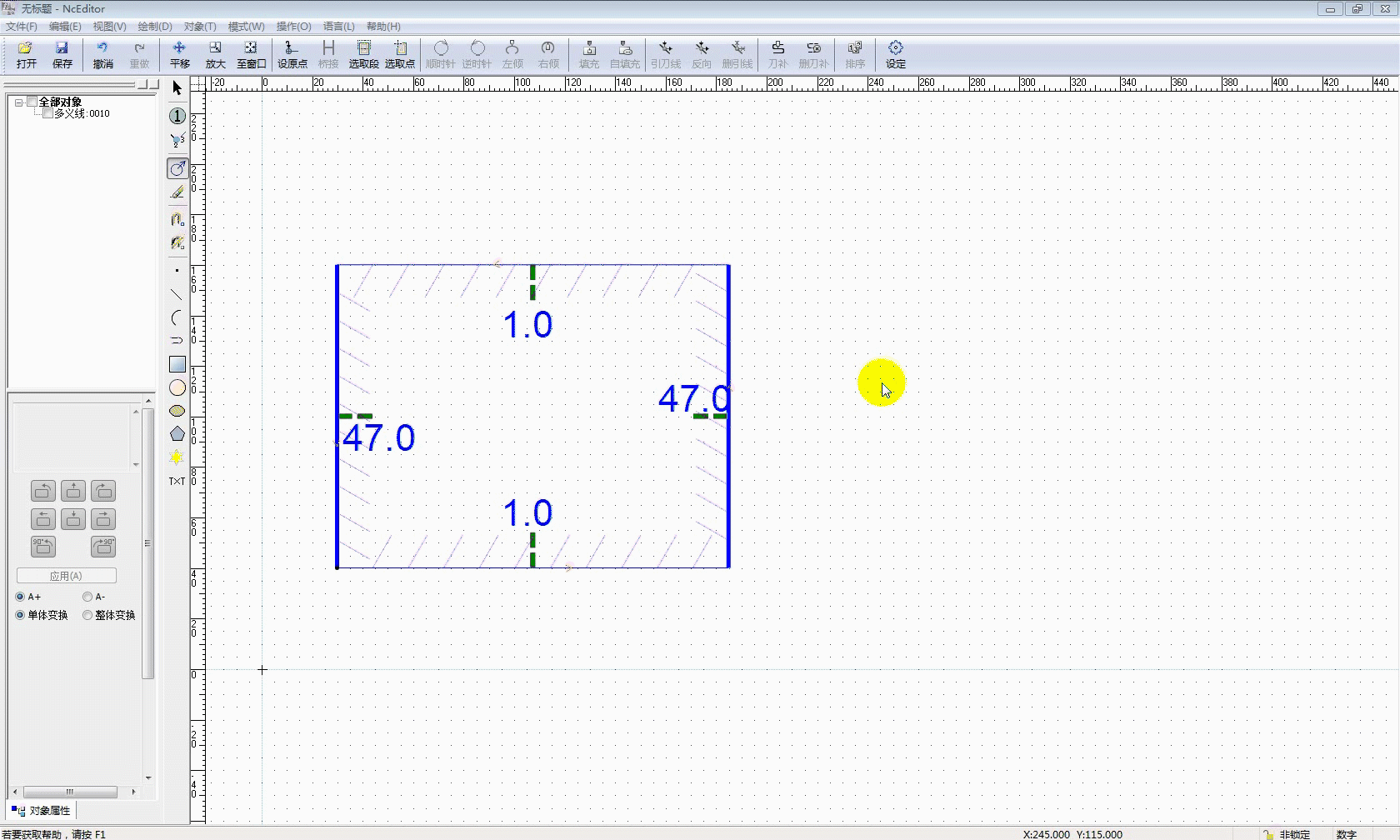

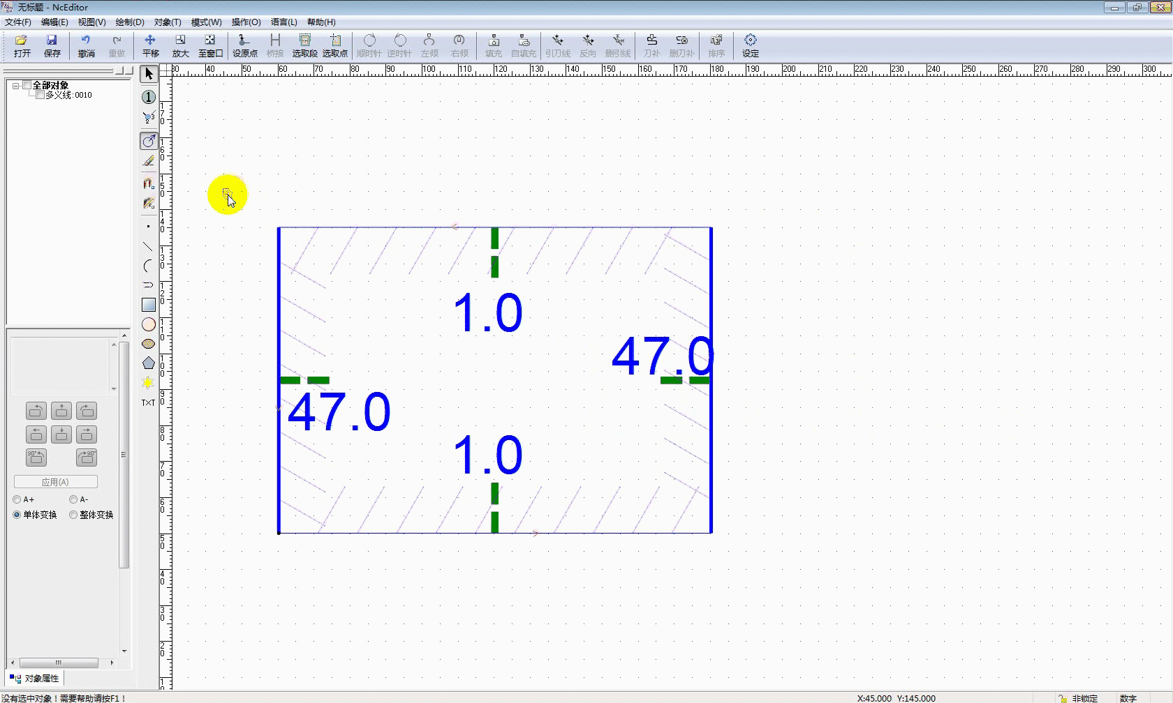

二、方便:专用CAM编辑工具
自填充工具
根据图形的嵌套关系,自动识别图形有效区域及坡口方向,省去AutoCAD绘图时设定图形切割方向的工作。
自动刀补
切割缝隙与切割角度相关,系统提供倾角刀补补偿方案,根据倾角的大小设置刀补量,保证工件的切割精度,省去了人工作图添加刀补。

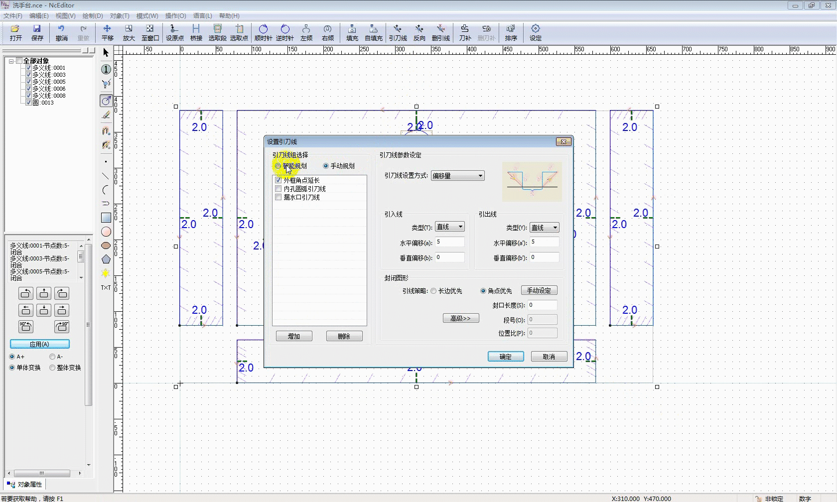

引刀线设置工具
专业而简单的引刀线设置方式,易学易用;操作员可随机添加常用引刀线组别,避免反复设置,提高效率;一键智能规划,省事省心。
速度设置工具
系统支持不同坡口角度设置相应的切割速度,免去操作人员的在切割过程中手动调整速度的工作。
灵活的图形移动/旋转工具
系统支持图形移动、旋转,可灵活调整位移精度及旋转角度大小。当部分板材切坏,方便操作员实时地调整零件的位置及角度(错开损坏位置)进行继续加工,便捷易用。

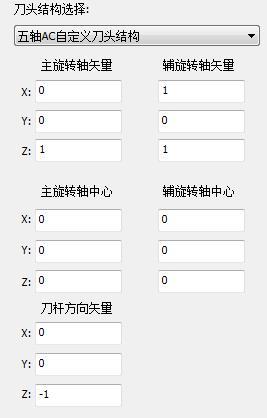

三、效果:全面的机构误差补偿
五轴RTCP补偿
提供成熟的五轴RTCP补偿方案,实现完美的切割效果。

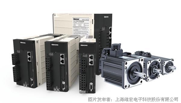

四、好用:总线绝对值解决方案
绝对值伺服功能
保证机床在断电前后的各轴位置一致,避免断电重启后偏位困扰。
Y轴自动矫正功能
具备双Y轴自动矫正功能,从而保证双Y轴的平行度,最终保证机床的切割精度。
自动检测双驱轴同步性
在运行过程中自动检测双驱轴的同步性,当其中一个轴发生报警后停止,另外一个轴会协调同步停止,避免双驱轴扭梁的发生,有效防止机械损坏。

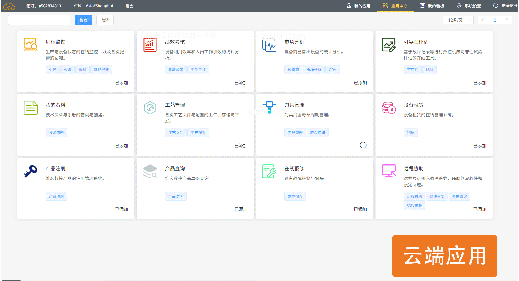

五、智能:维宏工业物联网解决方案
维宏系统全面支持工业物联网,为设备制造商提供基于远程协助和设备监测的设备远程维护和操作示教,以及在线文档、市场分析等功能。
