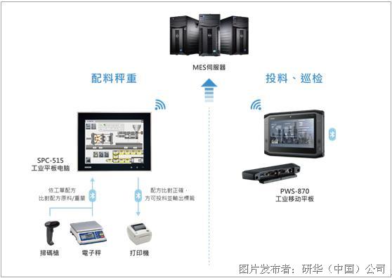

根据客户现场的应用环境,研华分别为其提供了从配料、投料到巡检的完整硬件平台。当生产线上的平板电脑系统通过WIFI收到ERP系统派过来的任务工单,会自动依据工单配方,将底层设备经BT蓝牙对接扫码枪、条形码打印机及电子秤所产生的原始数据进行核对计算,若配方对比正确,方可允许系统进行后续的投料环节并输出标签。其中,所产生的数据将会与设备系统一一对应,工作人员只要扫描二维码便可记录一次相关信息,实时掌握配料过程、进度以及操作完成情况。
在配料环节,考虑到饮料生产需要经常接触颗粒状原料,车间粉尘、水气较大,工况条件复杂,因此研华为客户的配料车间提供了SPC-515工业平板计算机,以及扫码枪、条形码打印机、电子秤等外接设备配合使用。
为对抗粉尘、水汽对机体造成的影响,SPC-515具有IP69K防护等级,机体配备全密封SUS 304L级不锈钢外壳,充分发挥了不锈钢外壳耐氧化、耐腐蚀、耐细菌的特点,同时支持使用超强清洁剂对平板计算机设备进行消毒。
为达到食品级要求,进行了针对性优化的机体框架设计有利于液体滚落,液体不留存于产品表面及缝隙,非常有利于清洗。平板计算机还采用特殊设计的螺钉防止残渣堆积,以降低微生物污染的风险,完全符合严格的 DIN EN 1672-2食品加工标准。
在执行后续的投料及巡检环节,工作人员要时刻对现场的设备、生产及人员等状态进行多次确认和记录,因此对设备的可移动性有着一定需求。而客户选用的研华PWS-870工业移动平板便可轻松满足这些要求,它采用手持式设计,可藉由PWS-870优越的WiFi漫游特性, 可以在移动中确保工作不断线。在工作人员将其带至现场扫描二维码后,系统会自动确认物料是否用相应的环节生产并反馈给操作者,确保数据无误后才会执行投料或其他操作,规避投错料所导致的安全及品质风险。
由于并非采用像SPC-515一样的固定式设计,PWS-870的移动范围将不受限制,但碰撞和跌落的可能性也随之提升。为规避此类风险,研华特意对其抗摔性和防护进行了优化设计,符合MIL-STD-810G和IP65认证,设备可承受4英尺高度的跌落而无损,以保证其在食品饮料制造环节中的稳定运行。
同时,研华还可以为客户提供背带手持套件等辅助工具,进一步提升解决方案可靠性。而无论固定式还是移动式的平板计算机,都具备防碎保护膜,可保护触摸屏,并消除碎玻璃造成安全隐患或污染问题的风险。此外,计算机触屏还支持手套触控,让现场工人使用起来方便又贴心。
