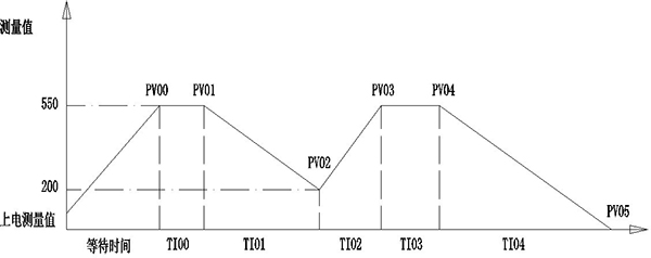

本节主要就采用NHR-5400系列60段人工智能温控器的控制柜的参数调定进行说明,采用常规PID调节仪的可参考仪表出厂说明书。
NHR-5400系列60段人工智能温控器适用于需要进行高精度多段曲线程序升/降温控制的系统,可根据生产过程的要求,按照一定的曲线进行控制,最多可分60段曲线对象进行编程控制,每一段均采用PID参数设定控制,使控制更为准确可靠,方便灵活的曲线控制功能,可实时监控曲线程序段的运行时间和状态,多种事件输入功能。具有多种曲线控制输出功能,可实现曲线控制暂停、曲线控制清零、曲线控制步进等功能,并可实现手/自动无扰动切换。
仪表外观
三、自动运行投入
NHR-5400仪表参数设置完成后,将调功触发器“自动/手动”开关置“自动”,在NHR-5400显示实际测量状态下,按下左移键,炉温即按照设定的程序开始运行,程序结束后自动停止输出。
    注意:下次使用时必须先同时按压确认键和左移键将控制曲线清零,再次按下左移键方可启动控制!
    各段的升温速度不能大于最大升温速度;各段的降温速度不能小于最大降温速度。
    最大升温速度:全功率运行时的升温速度;最大降温速度:零功率运行时的降温速度。
