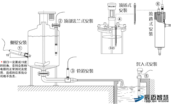

3、易于安装:3/4"NPT螺纹(管螺纹),便于沉入式安装或安装在管道或罐体。

三、安装和电气连接
1.安装
注意:传感器安装时不能倒置或水平安装,至少倾斜15度角以上安装 。
