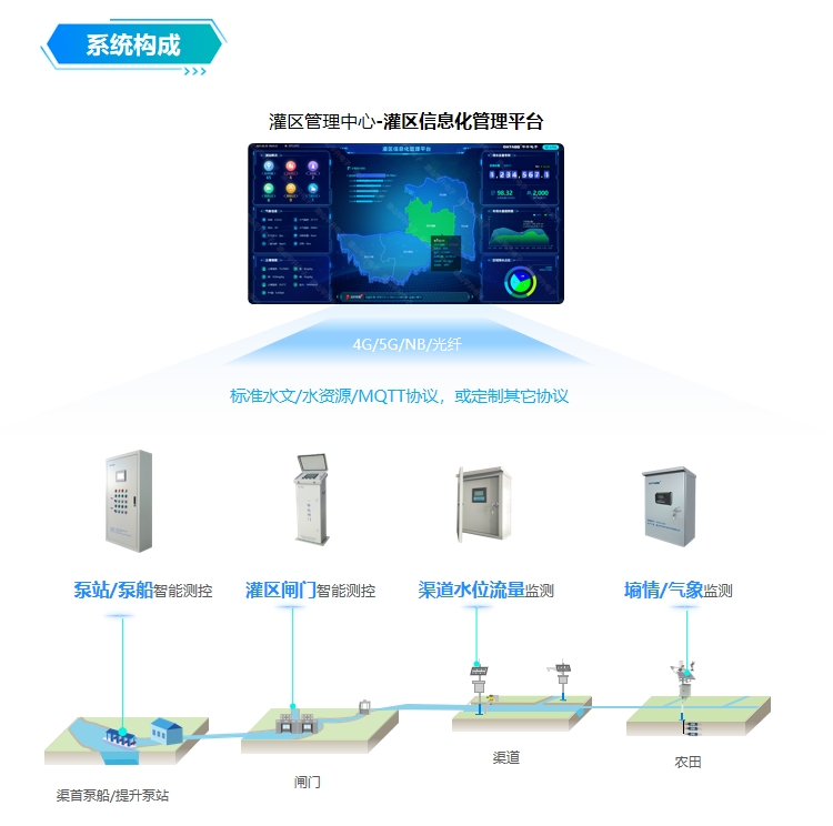

系统组成示意图

★ 通信灵活
现场监控设备可灵活选用GPRS、4G、NB-IoT、LoRa、光纤等通信方式。
★ 功能丰富
具有现场显示、本地操控、远程控制、预警分析等功能,支持定制开发。
★ 远程运维
监控软件支持电脑、手机APP远程访问,方便供/配水管理和系统维护。
★ 多重报警
数据异常、设备故障时,通过监控软件、手机APP、短信等多种形式报警。
★ 智能运行
支持根据水池水位自动控制取水泵组运行;根据渠道水位自动启/闭电动闸门;根据水源及用户缴费情况自动配水。
