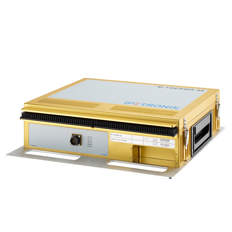

IPETRONIK开发了用于喷气式发动机测试的量身定制产品M-THERMO 96。该设备已经按照航空航天标准进行了测试,并且针对快速变化的环境温度的测量精度进行了优化。通过WLAN,紧凑的IPEhub2可确保数据传输。喷气式发动机和测量技术可在试验箱外连接,保证其充分利用。

M-THERMO 96  温度测量模块,含96个通用热电偶输入通道,支持热电偶类型E,J,K,N,R,S,T

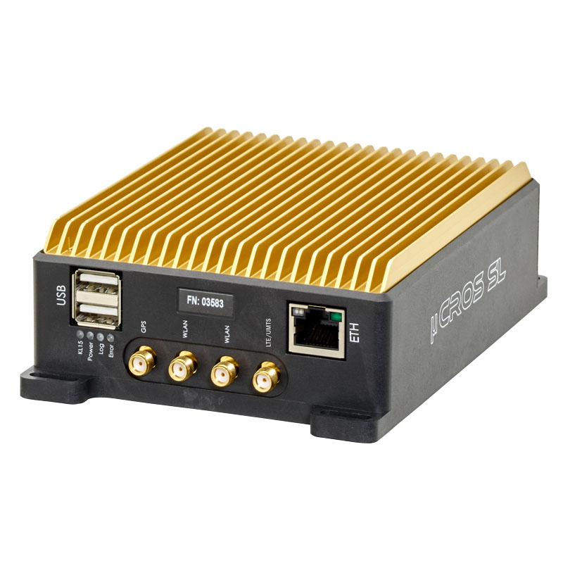

μCROS SL  小型数据记录仪,含4路CAN HS接口

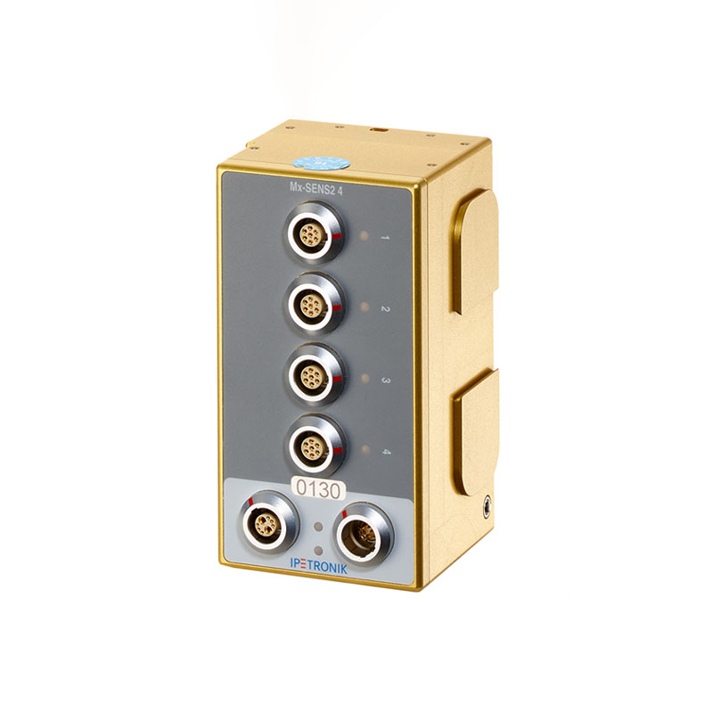

Mx-SENS2 4  模拟量测量模块,含4通道快速测量通道,高达100kHz

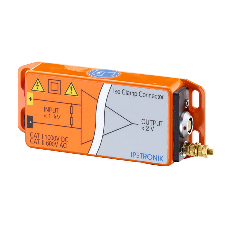

Iso Clamp Connector 200kHz  直流高压电流钳前端设备,用于安全的高压电流测量

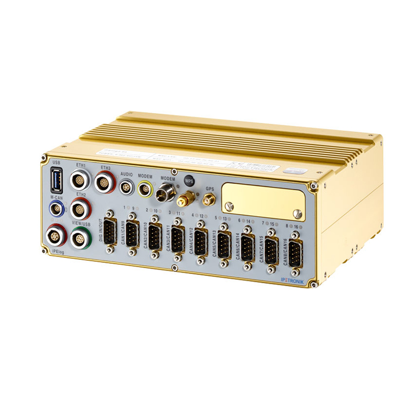

IPElog2  可扩展数据记录仪,用于试验验证
