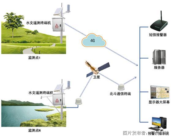

       山洪灾害监测预警信息管理系统对汇集共享的数据进行分类处理,按雨水情自动监测站、图像监测站、视频监测站点以及无线预警广播等监测站点等数据信息进行分类处理划分。
山洪灾害监测预警系统拓扑图

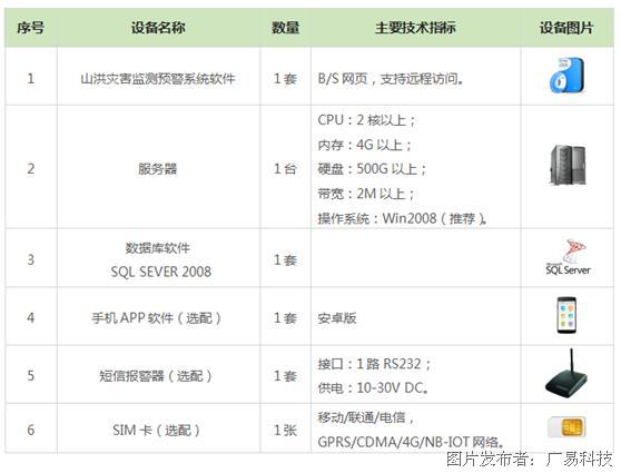

主要设备组成
 备注:以4G通信为例。

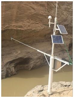

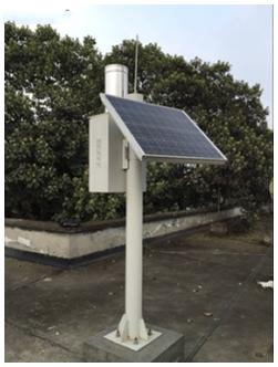

应用现场

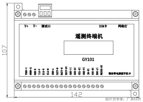

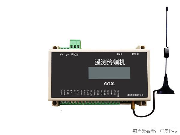

唐山广易GY101型4G遥测终端机RTU主要应用于水文水资源行业,内置水利部标准协议,采用工业级芯片,低功耗型设计,适用于太阳能供电野外安装。
● 4G全网通通讯,可外接北斗通讯。
● 支持人工置数和本地历史数据导出。
● 支持主、备通信信道自动切换。
● 支持多中心、多端口通信。
● 支持断点续传。
● 支持水资源协议SZY206-2016。

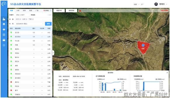

软件平台:
预警信息发布模块根据不同的预警等级,及时向各类预警对象发布预警信息。 预警分为内部预警和外部预警。内部预警一般向县级防汛人员发布,可根据实际情况增加县级防汛指挥部领导。外部预警向县、 乡、村等各级防汛责任人和社会公众发布。
短历时降雨分析、雨量监视报警灯功能;
查询该站点的历史降雨柱状图。同时可以根据实时的降雨数据绘制降雨等值面;
