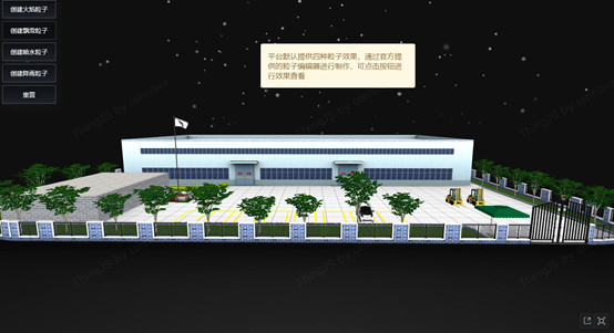

2、 加载场景
CampusBuilder(又称模模搭)搭建场景完成后,在ThingJS直接加载url进行二次开发。
// 加载场景代码
var app = new THING.App({
 url: 'https://www.thingjs.com/static/models/storehouse' // 场景地址

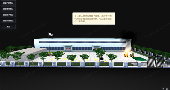

  • 火焰效果
代码如下:
 * 通过创建粒子实现火焰效果
function createFire() {
 resetAll();
 // 创建粒子
 var particle = app.create({
 type: 'ParticleSystem',
 parent: app.query('car01')[0],
 url: 'https://model.3dmomoda.com/models/19061018snbajhvuzrheq9sbgwdoefuk/0/particles',
 localPosition: [0, 0, 0] // 设置粒子相对于父物体的位置

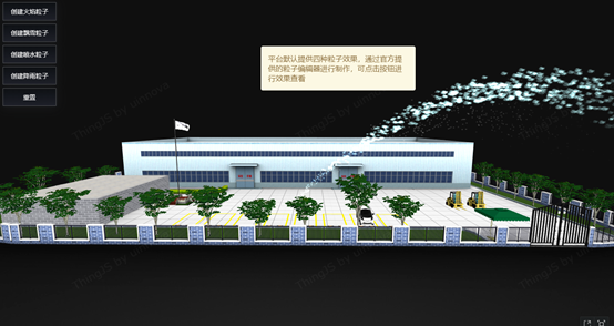

  • 喷水效果
代码如下:
 * 通过创建粒子实现喷水效果
function createWater() {
 resetAll();
 // 创建喷水效果
 url: 'https://model.3dmomoda.com/models/19081611ewlkh7xqy71uzixefob8uq1x/0/particles',
 position: [0, 0, 5]

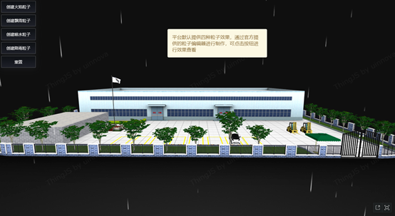

  • 降雨效果
代码如下:
 * 通过创建粒子实现降雨效果
function createByParticle() {
 resetAll();
 // 创建粒子
 url: 'https://model.3dmomoda.com/models/18112113d4jcj4xcoyxecxehf3zodmvp/0/particles',
 position: [0, 300, 0],
 complete: function (ev) {
 ev.object.scale = [10, 10, 10];
 // 设置粒子最大密度
 particle.setGroupAttribute('maxParticleCount', 1000);
 // 设置粒子最小密度
 particle.setParticleAttribute('particleCount', 500);
雨雪天气,是通过粒子图片渲染来实现的,我们可以通过控制粒子数量的最大密度和最小密度来实现降雨降雪量大小。
