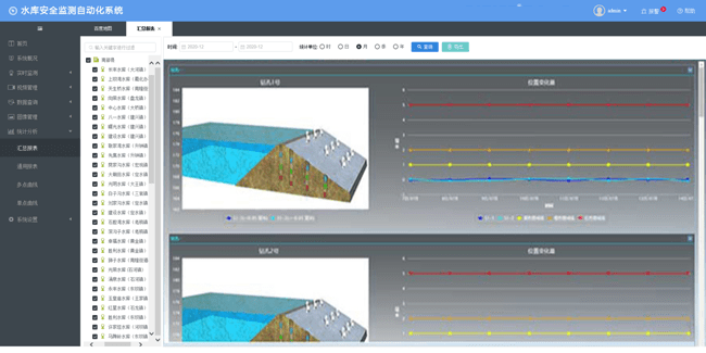

▊ 智能运算处理,综合统计分析,按管理要求生成各种图表
• 自动存储历史数据,统计日、月、年报表。
• 统计分析渗压、水位、雨量等物理量的历年最大值和最小值、变幅、周期、年平均值及年变化趋势等。
• 综合分析,生成物理量过程曲线、分布图和相关图等,方便直观分析与判断。

系统软件

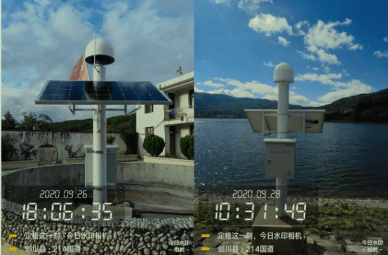

现场照片
