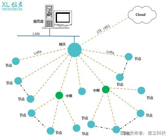

传输层:传输层主要有物联网关、无线采集装置、无线压力变送器、无线温度传感器、NB4G、射频无线传输网络组成。

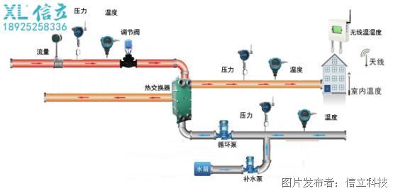

热力管网重要监测点示意图

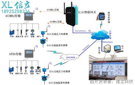

四、系统示意图

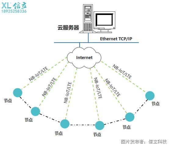

根据现场监测需求,可选择NB、4G远程传输方式或者LoRa、433MHz无线传输方式。
LoRa无线通信网络
NB、4G无线通信网络

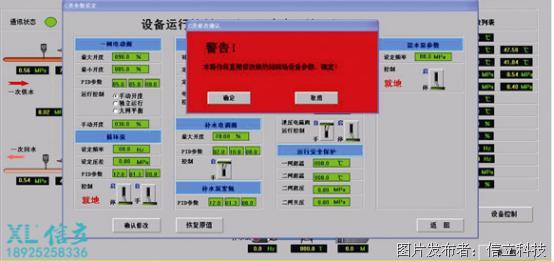

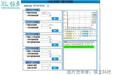

3、实时采集管网中换热站设备启停状态信息,以及阀门开启\关闭状态信息,并实现远程在线控制。

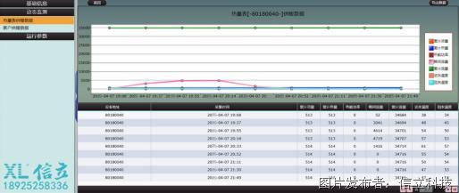

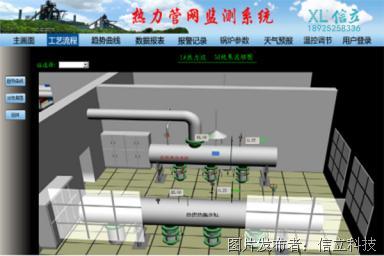

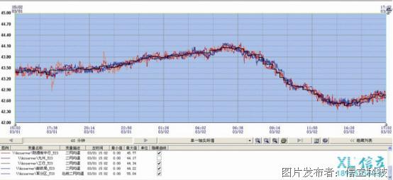

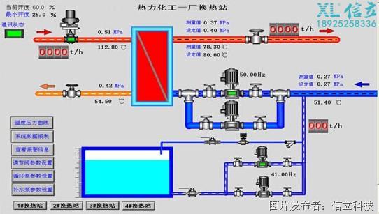

6、利用管网在线监测软件,可以实现对管网监控数据形成曲线分析、历史数据查询、报表打印、远程监控、监测预警、供热分析、监管等功能。

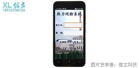

7、监测软件具备APP监控,方便用户随时、随地对管网监测数据进行监控。

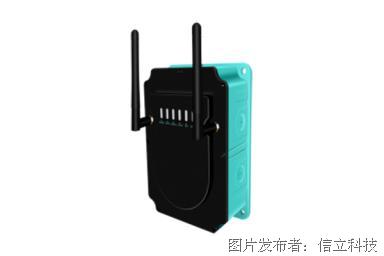

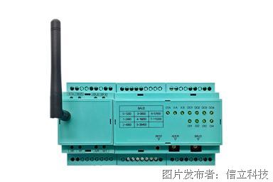

XL90物联网关
XL90物联网关是XIoT网络核心,启动、管理、协调网络通信。网络、协议转换;数据获取、处理、储贮、转发。构建更稳定、更可靠、更安全的物联网。
1、XL90物联网关同时向多个平台上传数据;
2、支持MQTT、SOAP、API、Modbus RTU/TCP及其它工业、电力行业通信协议;
3、XL/9-IoT协议直接推送数据至MS SQL,MY SQL,ORACLE等数据库,和平台通信更方便;
4、提供客户指定的其它通信协议;
5、可植入My SQL数据库;
6、理论上接入节点数量不受限,推荐接入32个节点;
7、对上支持NB、4G、wifi无线通信方式。同时也支持以太网、RS485有线通信方式。

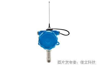

XL61无线压力传感器
1、XL61无线压力传感器,兼容电池供电和外接电源供电;
2、XL61无线压力传感器是按照防爆(隔爆)标准和低功耗设计,研发,生产;
3、支持LoRa,NB,4G无线传输方式;
4、压力量程、精度、配线电缆长度可选,精度0.5级;
5、支持手机APP调试参数,读取数据;
6、防护等级IP67;
7、支持modbus协议、XL/6-IoT协议。

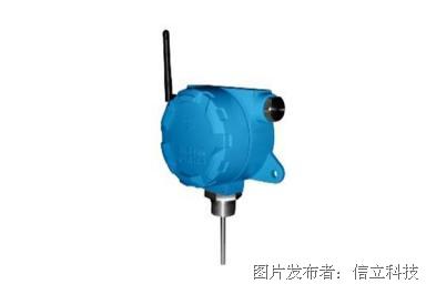

XL61无线温度传感器
1、XL61无线温度传感器,兼容电池供电和外接电源供电;
2、支持LoRa,NB,4G无线传输方式;
3、XL61无线温度传感器是按照防爆(隔爆)标准和低功耗设计,研发,生产;
4、温度量程、精度、可选。探头形状和规格可以定制,精度AA级;
5、支持手机APP调试参数,读取数据;
6、防护等级IP67;
XL60无线采集装置
1、XL60无线采集装置,采集模拟、开关信号,输出模拟、开关信号;支持多种无线通信方式;
2、一套XL60由1个主机模块和1个或多个I/O模块构成;
3、I/O模块采集模拟、开关信号,通过XBUS总线上传至主机模块,主机模块对数据处理、协议转换,无线上传数据至物联网关或监控服务器(计算机)软件平台;
4、平台通过无线通信,下发控制指令给XL60主机,主机通过XBUS总线,发控制指令至I/O模块,相应的模块输出开关信号或模拟信号;
5、两台XL60可实现模拟、开关信号透传;
6、支持LoRa,NB,4G无线传输方式;
