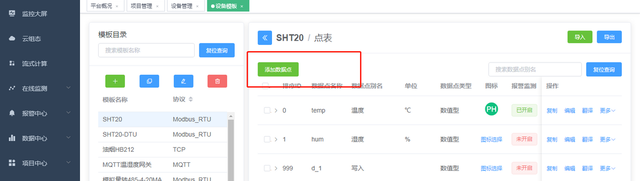

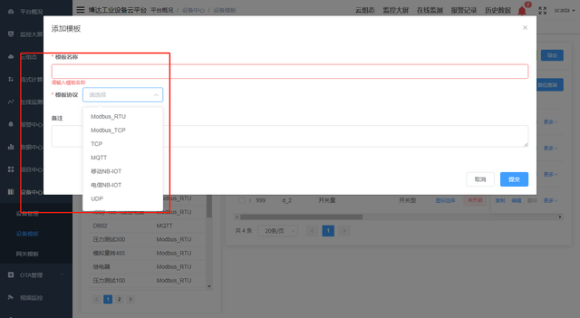

设备中心------设备模板------添加模板------添加数据点
设备模板:我们把一类设备监测数据点表统一抽象为设备数据点模板。 创建设备时候,关联对应设备模板就可以快速查看设备监测数据。 对于MODBUS协议设备, 是通过创建从机设备来关联设备模板。

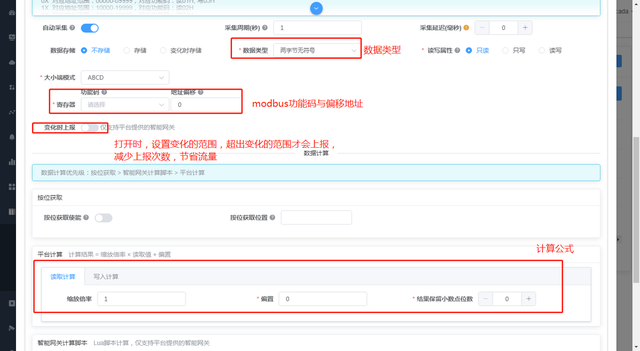

添加模板,根据设备接入协议,创建相应的模板。模板协议选择Modbus RTU。建立设备模板后添加数据点
添加数据点,根据modbus各个寄存点,配置各个监测点
数据点:设备传感器下的每一个测量点都可以看做一个数据点。 在设备模板里面,创建设备数据点。比如温湿度传感器,可以创建一个温湿度模板, 该模板里面包含温度与湿度2个测量点。

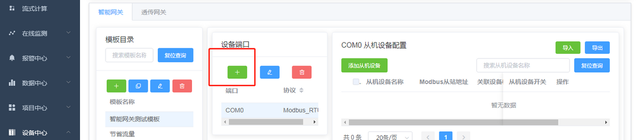

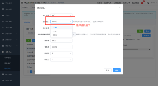

设备中心------网关模板------添加模板------添加端口------添加从机设备
网关模板:只针对Modbus透传网关和平台提供的Modbus智能网关有效。使用网关模板,可以快速创建具有相同模板配置的多个Modbus设备,同时支持模板组态功能,使多个设备共用一个组态应用。
添加模板
添加端口
添加从机设备
从机设备(针对Modbus设备):对于支持MODBUS协议的设备,有从机设备概念。一个RS485总线上可以挂载1-247个从机设备。每个从机设备都有一个唯一的地址。 每个从机设备可以是传感器,仪表等。 平台通过MODBUS协议与每个从机设备进行通信。平台上一个从机设备对应一个传感器设备。
