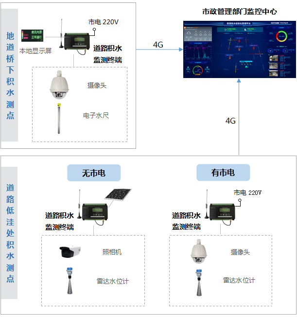

系统拓补图
 城市道路积水监测拓补图

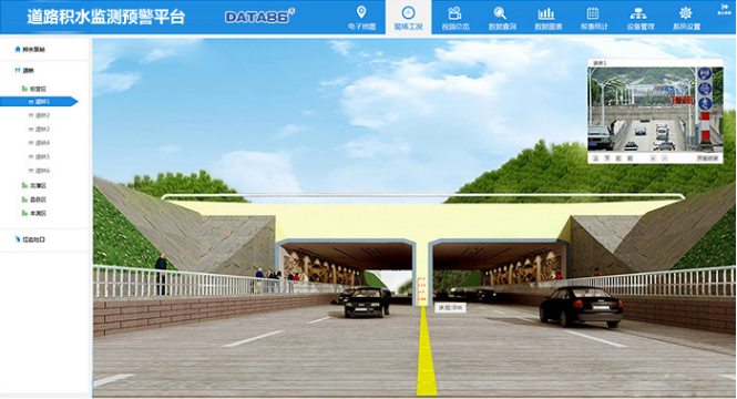

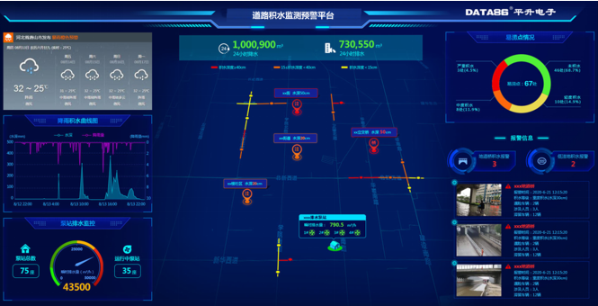

软件界面
城市道路积水监测平台总览
监管平台总览
城市道路积水监测平台-现场工况
现场工况监控

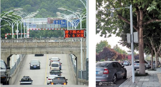

现场照片
城市道路积水监测现场照片
地道桥下积水测点                                         道路低洼处积水测点
