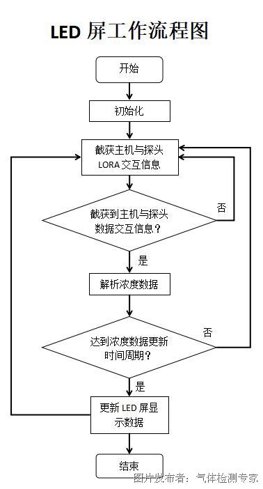

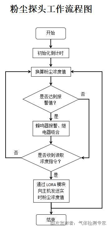

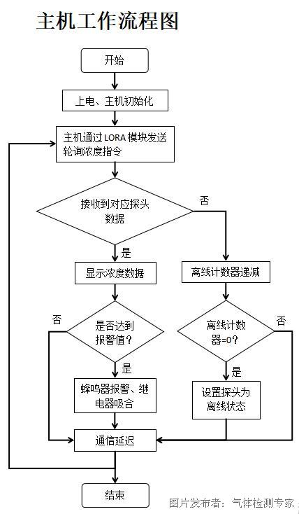

设备通电后,报警主机循环的向被启用的粉尘探头发送浓度读取指令,对应的粉尘探头收到要读取自身浓度指令之后,向主机回复实时浓度。与此同时,带LORA信号截获功能的LED屏驱动器截获到上面往返的数据,经过分析确认是哪一台粉尘探头的实时浓度,并驱动LED屏显示出来。当云平台需要读取各个粉尘探头实时浓度的时候,就会通过4G模块向报警主机发送读取指令,读回来的数据就存在云平台的数据库中,供远程查看与下载,云平台还可以设置报警值和报警联系人分组,当达到设定的报警限值后向设置的报警联系人发送微信信息或者手机短信。

① 报警主机,主要作用有a:通过内置的LORA模块读取无线粉尘探头的实时浓度数据,通讯协议为ModbusRTU协议;b:作为4G模块的从设备,上传实时浓度数据到4G模块;c:本地显示实时浓度数据;d:当达到报警值时,可通过内部继电器实现风机等设备的控制。

③ LORA模块的粉尘探头,主要作用是通过自身传感器采集周围粉尘浓度,包含2个参数,PM2.5(即2.5微米以内的粉尘浓度)和PM10(即10微米以内的粉尘浓度,包含了PM2.5),内部有一个常开和一个常闭节点,可独立采集粉尘浓度和输出报警控制信号。
④ LORA信号截获功能的LED屏驱动器。首先把此模块内的LORA通讯地址与报警主机和粉尘探头的LORA地址设在同一频段,当报警主机通过LORA模块读取粉尘探头实时浓度时,此模块可获取报警主机发送给粉尘探头的数据,也可获取粉尘探头回复给报警主机的数据,通过分析截获的数据,就可以分清楚哪个粉尘探头是什么浓度值,然后再向LED屏发送驱动指令,使各个探头的实时浓度按一定的刷新频率在LED屏上显示出来。
⑤ LED屏,用于显示各个探头的实时浓度数据。
