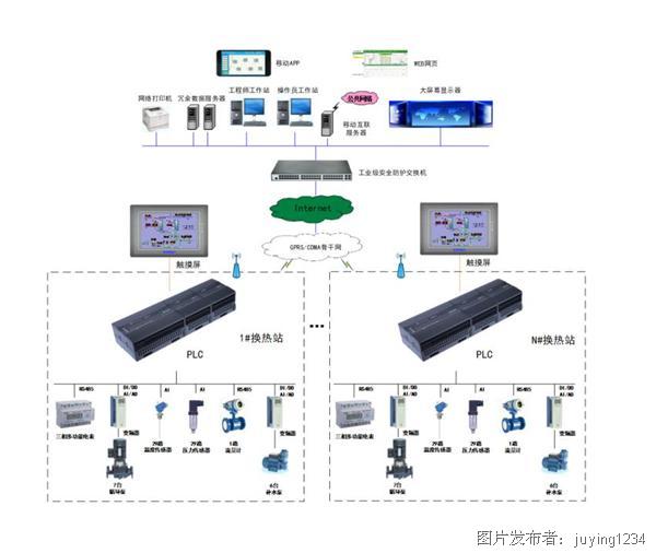

  二、系统组成部分
  1、补水泵部分:采用变频恒压控制柜来补水,根据设定的补水压力值自动控制转速,实现自动控制,无需现场人工操作;
  2、循环泵部分:采用变频恒压控制模式,根据管网供、回水压差或自动调节循环泵的转速;
  3、管网温度部分:根据二次、一次管网流量、热度等调节阀门开关,泵站控制柜支持手动调节;
  4、管网流量:通过安装在一次、二次管网的流量计等设备收集数据,传输至监控中心平台远程同步参数,并将数据存档在服务器,方便随时查看、导出、对比、分析数据;
  5、远程监控平台:组态场景图重现换热泵站系统场景,远程切换补水泵系统、循环泵系统的工作模式,支持他脱机工作,网络通讯中断后也不受影响,一旦出现补水失压保护等危险情况时可以远程报警,减少安全事故;
  三、系统架构
  四、系统功能
