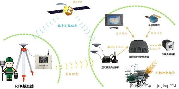

  北斗对标GPS,主要功能是定位,模块是用来定位的硬件设备,作用可以简单理解为电脑之于互联网,是其构成的基础组件,作用主要有定位、导航、授时等。
  定位模块一般都是支持北斗+GPS两套定位系统的,定位模块的作用更像是手机,接收来自基站的信息、可能打电话打短信,定位模块的作用没有手机那么全面,能捕获跟踪到卫星的信号,通过计算得到经纬度、时间等定位信息。
  定位模块安装使用是终端用户接触不到的,市面上的定位模块使用要配合软件等,电脑自带的串口一般是RS232,需要配232-485转换器(工业环境建议使用有源带隔离的转换器),转换后RS485为A、B两线,A接板上A端子,B接板上B端子,485屏蔽可以接GND。若设备比较多建议采用双绞屏蔽线,采用链型网络结构。
