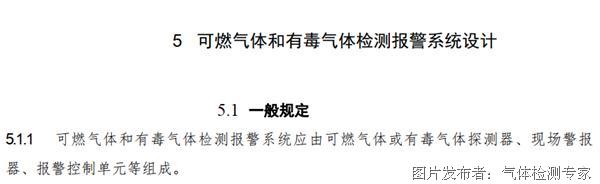

68246160_202001071521560021683905.png说明:
规定了GDS系统的组成部分,即探测器、报警器和报警控制单元,并不包含联动。因此GDS系统仅用于报警,联动设备不属于GDS组成部分。

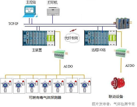

三、GDS与系统配置图
说明:
GDS系统配置图实际体现的主要是功能分布图、信号流向逻辑图,并不是真正的配置图、施工图。
