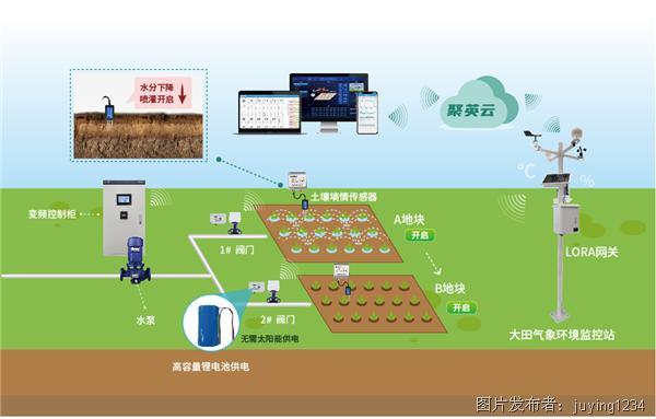

  为确保农作物生长需求,浇水灌溉必不可少,目前大部分使用的灌溉方式是漫灌,近几年气候变化,暴雨干旱等极端天气频发,漫灌有需要大量农田用水,显然需要升级改造下大水漫灌的灌溉方式,也就是智能水利灌溉控制,农户们赶紧看看!
  灌溉的第一需求是满足农作物生长需求,在这个大前提下尽量节约用水,智能控制,智能灌溉系统具备以下功能:
  1. 农田土壤数据采集:通过土壤湿度传感器采集的模拟量信号转变成数字信号,变成数字信号,显示为:土壤温度:12.2度,土壤湿度:23.3%等直观数字;
  2.数字化控制:具备定时或循环两种控制方式,灵活选用;①自动控制功能:根据农作物生长不同阶段的用水量,设置土壤湿度范围,一旦低于范围则自动调节电动机转速开始灌溉,达到设置范围后自行关闭,结束灌溉;②定时控制功能:也可设定电磁阀的开、关时间,定期或达到灌溉湿度值时,电动机自动启停灌溉;③循环控制功能:提前设置循环灌溉的时间,包括起始、结束、灌溉、停止等,自动循环灌溉;
  3.智能变速:根据农作物生长阶段的实际需求,设置好湿度值大于、等于、小于三种情况,分别对应电动机高、中、低三种转速,智能化调节;
  4.自动转停:这个功能是指喷淋喷头的,可以设置喷头喷灌3分钟,停1分钟,再喷3分钟自动停转;
  5.电动机保护预警:一旦电动机负荷过大时,启动保护机制,关闭电动机,灌溉中止,故障指示灯闪烁、短信、微信等方式报警;
  6.省电:非工作时间自动断开电源,减少用电量;
  7.急停功能:紧急情况下按下急停按钮,灌溉过程即可终止;
  8、远程控制:对于灌溉过程的调控均可通过手机、电脑来实现,也能手动启停控制器;
  这几项是在灌溉中常用到功能,另外如:智能联动水肥一起灌溉、结合风速、光照度等传感器启停灌溉、水肥回收等功能也是可以根据实际需求增删的,可以在大面积农田、园林、园艺草坪、温室大棚等,像半山坡、丘陵、梯田这样有海拔差的地点也能恒压灌溉。
