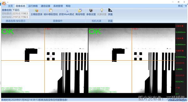

自动校正
借助图形搜索(搜索处理)等,检测对准标记的位置信息,计算出载物台轴方向及旋转中心位置。
基准位置注册
移动目标物,注册目标位置。
对准
测量目标物的位置,计算距离基准位置的补正量。
定位
将计算得出的位置信息反馈到PLC等上位系统中,控制载物台实施定位。
