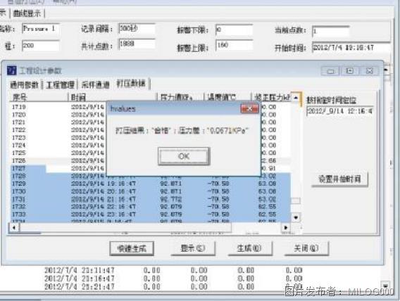

打压数据分析是以打压仪记录的压力、温度、大气压数据为基础,将压力数据通过密闭环境下压力、温度、体积之间的关系,如果体积不变、温度变化,就会导致压力变化。软件将所有压力数据修正为标准温度下(25℃)的压力,去掉温度的影响,获得更真实的压力,再带入《城镇燃气输配工程施工及验收规范》中严密性判断公式计算,获得打压严密性判定结果。
恒泰士打压仪软件(图2)主要包含压力、温度、大气压数据列表显示、曲线显示。管道工程信息录入、检索指定时间的打压记录、判定打压结果、产生打压报表等功能。
打压判定严密性软件能自动识别压力记录仪数据文件,有温度数据,自动加载数据通道,进行温度补偿;如果有大气压数据,也会自动加载大气压数据,进行大气压、温度补偿。
2
生成的报表文件含有24条压力、温度、大气压数据、以及相关的工程信息。

2、电子打压仪全程记录数据,准确的记录压力波动情况,根据数学均方根累加和公式可分辨出打压中途是否存在人为补气的作弊行为(图4);每小时人工记录的数据因为人工读数误差、压力表精度不足、以及操作人员的弄虚作假影响判断结果;
