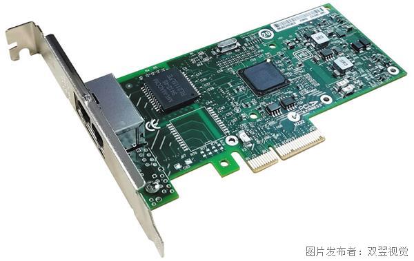

1340-T2采用PCIe x4线路设计
      图像采集卡也称为视频抓取卡,这个部件通常是一张插在 PC上的卡。这张采集卡的作用将摄像头与 PC连接起来。它从摄像头中获得数据(模拟信号或数字信号),然后转换成PC 能处理的信息。
        它同时可以提供控制摄像头参数(例如触发、曝光时间、快门速度等等)的信号。图像采集卡形式很多,支持不同类型的摄像头,不同的计算机总线。
