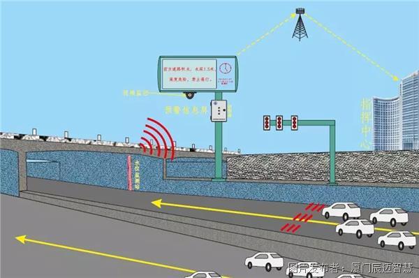

城巿内涝在线监测预警系统由主要用于监测城市道路低洼处、隧道、立交桥下积水状况。系统采用物联网概念整合监测传输技术,通过电子水尺、激光水位计等传感器,自动采集积水水位,一方面通过LED显示屏提醒过往车辆,另一方面通过无线数据传输,将积水数据上传云服务器软件平台,通过网站和手机端,为政府部门和公众提供基于位置的积水深度实时监测和预警,为政府决策、指挥调度提供靶向数据支撑。城巿内涝问题的解决必须基于系统化监测的理念来解决。城市内涝监测系统由现场监测站及监控中心平台软件组成,现场监测站由电子水尺/激光水位计、雨量计、视频监控、声光报警器、LED显示屏、遥测终端机和电源系统组成。监控中心软件平台可远程监测重点区域的地面产流、空中降雨量、排水管网汇流等实时数据,基于监测数据信息,通过分布式水文模型实现水位预警功能。系统由三部分组成,分别为:数据采集部分、网络传输部分、数据管理中心三部分组成。

◆一体化安装:城市内涝(积水)监测站由雨量、图像、水位预警产品单元组成的一体化采集站,安装简单、操作方便。
